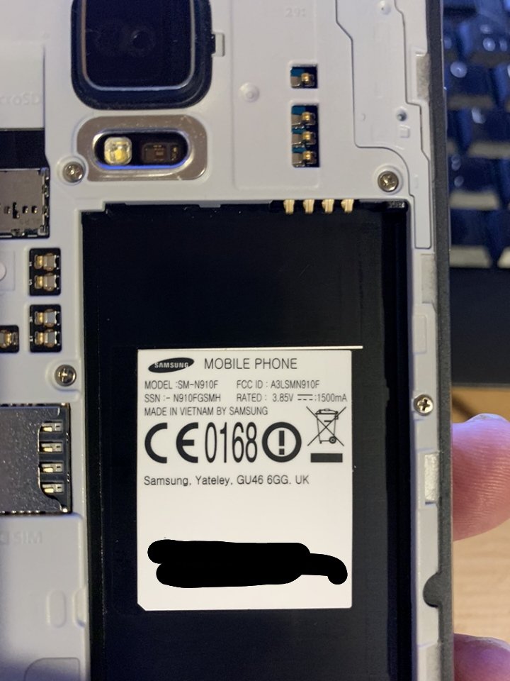

Hallo liebes Forum,
ich habe hier ein Note 4 mit der Modellbezeichung wie auf dem Bild zu sehen.
Es hat einen neuen Original-Akku.
Es hängt in der Bootschleife fest.
Weder Kies noch Smart Switch erkennen das Handy.
Mit Odin kann ich flashen, und das klappt auch ohne Probleme. Ich habe nach langer Suche das ROM "N910FXXU1DRI2_N910FOXA1DRI1_N910FXXS1DQA1_HOME.tar" als passend identifiziert. Dieses habe ich mehrmals als einteilige und als mehrteilige Version geflasht, mal mit PIT und Neupartitionierung, mal ohne, mal mit NAND Erase, mal ohne.
TWRP habe ich geflasht, konnte es aber nicht starten mit Power+Vol down.
Letzter Log (Mit PIT-File):
<ID:0/006> Added!!
<ID:0/006> Odin engine v(ID:3.1303)..
<ID:0/006> File analysis..
<ID:0/006> Total Binary size: 4390 M
<ID:0/006> SetupConnection..
<ID:0/006> Initialzation..
<ID:0/006> Set PIT file..
<ID:0/006> DO NOT TURN OFF TARGET!!
<ID:0/006> Erase...
<ID:0/006> ERASE_SECTOR: 0
<ID:0/006> Get PIT for mapping..
<ID:0/006> Firmware update start..
<ID:0/006> NAND Write Start!!
<ID:0/006> SingleDownload.
<ID:0/006> aboot.mbn
<ID:0/006> sbl1.mbn
<ID:0/006> rpm.mbn
<ID:0/006> tz.mbn
<ID:0/006> sdi.mbn
<ID:0/006> NON-HLOS.bin
<ID:0/006> boot.img
<ID:0/006> recovery.img
<ID:0/006> system.img.ext4
<ID:0/006> userdata.img.ext4
<ID:0/006> modem.bin
<ID:0/006> Transmission Complete..
<ID:0/006> Now Writing.. Please wait about 2 minutes
<ID:0/006> Receive Response from boot-loader
<ID:0/006> cache.img.ext4
<ID:0/006> hidden.img.ext4
<ID:0/006> RQT_CLOSE !!
<ID:0/006> RES OK !!
<ID:0/006> Removed!!
<ID:0/006> Remain Port .... 0
<OSM> All threads completed. (succeed 1 / failed 0)
Aktuell hängt das Handy beim Startbildschirm, oben links steht in blau "RECOVERY BOOTING...."
Ins Recovery-Menü komme ich bis auf ein einziges Mal nicht rein (Power+VOL up+Home, dann Power und Home loslassen). Ich lande (wenn überhaupt was passiert) bei einem auf dem Rücken liegenden Roboter und dem Hinweis "Kein Befehl", oder je nach ROM "No Command". Bei dem einen Mal, wo ich direkt nach dem Flashen ohne mein Zutun im Recovery-Menü landete, habe ich Wipe Data/Factory Reset und Wipe Cache Partition ausgeführt.
Hilfe.
