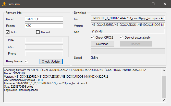

@CK04 geht bei mir

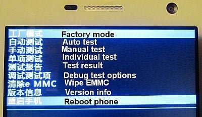

Habe jetzt die Firmware. Nun kommt das nächste Problem, beim Versuch in den Downloadmodus zu kommen erscheint folgendes. Weiß zufällig jemand was ich auswählen muss?
20210920_094520.jpg.

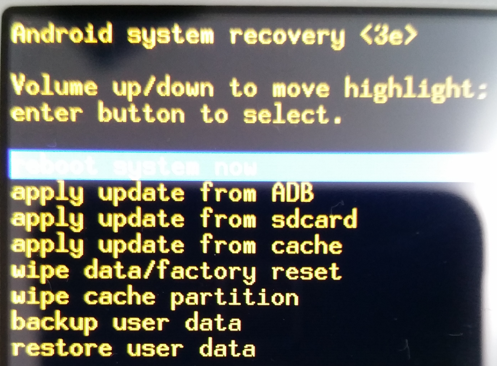

@CK04 welche Tastenkombination probiert?
Glaube, du bist im stock recovery.

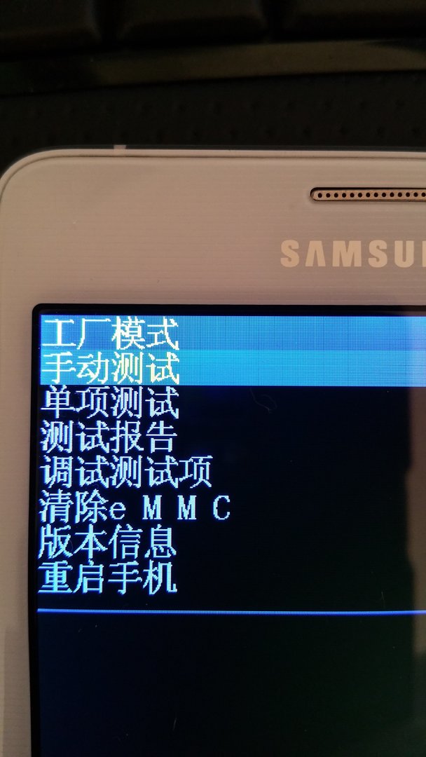

@CK04 service menü
Was nicht so alles im Netz finden kann, wenn man sucht 😉
Ausschalten und reboot mit Home+pwr+Vol-down (nicht up wie du)
Gemäß dieser site gibt's wohl Probleme bei manchen ausländischen Samsungs in den Download Modus zu kommen.
Empfehle bei XDA zu suchen.
Edit: entweder im Link der Hilfe zum Note 4 oder im speziellen Forum für das C.

Ich habe die richtige Tastenkombination gedrückt, komme aber trotzdem nur in das eine Menü.
Wenn ich nämlich Home+pwr+Vol+down bekomme ich die Meldung "Kein Befehl" und kurz danach erscheint dieses Menü.
