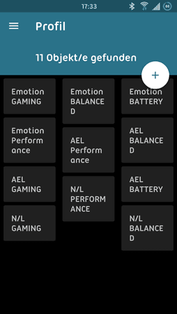

ich stelle da lieber die Kernelprofile um.
wenn ich mehr acculaufzeit brauche, gehe ich halt auf Battery...

Die einstellung performance bewirkt, das die cpu auf leistung getrimmt wird, ohne rücksicht auf die akku laufzeit, du kannst die einstellungen durch gehen, die deine rom anbietet.
