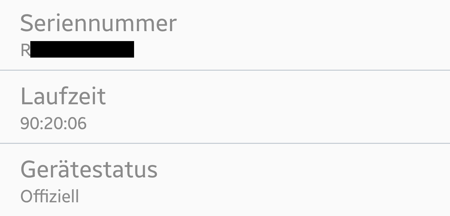

Wer mal gerooted hat, kann es im Prinzip auch gerooted lassen. OTAs erhält man in diesem Zustand auch, wenn man Xposed und Wanam Xposed installiert und durch Wanam Status wieder auf Official setzt (benötigt root :laugh: | Sicherheitshacks -> System -> "Fälsche Systemstatus" -> Haken.)

hallo,
habe mir vor 2 tagen das Galaxy Note 4 geholt.
Von einer Privat Person abgekauft und gemerkt das, dass handy gerootet ist.
Jetzt wollte ich mal Wissen wie oder ob man den Root entfernen kann?
Mit android habe ich damit leider keine erfahrung.
Fals fragen kommen wieso.
Da ich nicht weiß was der Verkäufert voher draufgespielt hat.
will ich es vorerst mal entfernen
Hier auch mal ein Bild von den Aktuellen Geräteinfos.
hoffe auf euere hilfe.
Nun ja, mit odin eine Firmware flashen und root ist weg. Dann kannst du ja später, wenn du dich eingelesen hast, neu rooten. Bedenke aber, der Knox counter steht so oder so bei 0x1. Das bekommst du durch ein entrooten auch nicht mehr weg. Daher reicht prinzipiell ein factory Reset und Flash eines Custom Roms auch aus.
