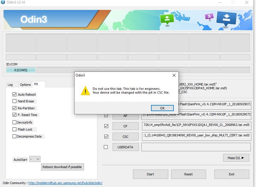

Hab jetzt nochmal die 4 Files in ODIN entpackt und mit Versuch die Option PIT zu öffnen kam diese Fehlermeldung, bzw. Warnung.
Siehe Anhang!
Eine Datei mit der Endung .pit, konnte ich aus der CSC nicht extrahieren. Sorry, aber scheinbar bin ich entweder zu unschlau, oder irgendwas anderes läuft schief.

@Bert59
Die Meldung ist normal und richtig.

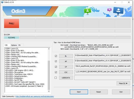

Das war mein letzter Versuch zu flashen - Anhang! Fehlermeldung.

Hab ich genau so gemacht. Hat auch geklappt. Pit konnte ich in ODIN einfügen. Flash lief bis zur Fehlermeldung und auf em Note 4 die Meldung eMMC write fail: ABOOT
Was nun? Schrott oder gibt es noch ne Idee ?
Dann ist der eMMC Speicher defekt.

Mach das gleiche nochmal nur zusätzlich ein Haken bei NAND Erase.
Alle 4 Teile einfügen und auch das Pit File und Haken bei RePartition.
Gib Info!
Wenn das nicht funktioniert, dann kann nur @html6405 helfen.

Kann mich nur anschließen,
schreit leider nach dem Speicher 🥺, ich kann dir aber gerne eine Reparatur anbieten ;).
