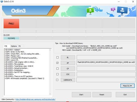

Hallo zusammen und einen ansonsten schönen Sonntag...
Ich hatte per Odin das Samsung Stock FW draufgepackt, es waren aber noch alle Daten da (irgendwie kam ich nicht in den Recovery Mode nicht ran um die Daten zu löschen). Aus dem laufenden Betrieb hatte ich dann auf Werkseinstellung setzen gewählt und dann ging es schief. Sprang gleich in den Downloadmodus und Ruhe.
Hab dann den Downloadmodus wieder an und mit Odin versucht, nochmal die FW draufzuflashen. Kamen dann aber nur Fehler (siehe unten). Nach Abstöpseln und Anstöpseln ans USB Kabel kam dann wenigstens die Meldung, dass keine PIT-Partition da wäre.
Nun ist die FW aber einteilig. Wo krieg ich ein passendes PIT-File her? Bei sammobile gibts da eine reichlich große Auswahl für das N910F. Welche ist die richtige?
Oder sollte ich anders vorgehen?

Odin-Protokoll:
<ID:0/004> Added!!
<OSM> Enter CS for MD5..
<OSM> Check MD5.. Do not unplug the cable..
<OSM> Please wait..
<OSM> Checking MD5 finished Sucessfully..
<OSM> Leave CS..
<ID:0/004> Odin engine v(ID:3.1207)..
<ID:0/004> File analysis..
<ID:0/004> SetupConnection..
<ID:0/004> Initialzation..
<ID:0/004> Get PIT for mapping..
<ID:0/004> Firmware update start..
<ID:0/004> NAND Write Start!!
<ID:0/004> SingleDownload.
<ID:0/004> aboot.mbn
<ID:0/004> sbl1.mbn
<ID:0/004> rpm.mbn
<ID:0/004> FAIL!
<ID:0/004>
<ID:0/004> Complete(Write) operation failed.
<OSM> All threads completed. (succeed 0 / failed 1)
<OSM> All threads completed. (succeed 0 / failed 0)
<ID:0/004> Removed!!
<ID:0/004> Added!!
<ID:0/004>
<ID:0/004> There is no PIT partition.

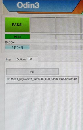

Nun habe ich etwas ungeduldig Odin mit einem scheinbar vertrauenswürdigen PIT-File losgeschickt und es sah auch erst sehr gut aus. Ist komplett durchgelaufen, dann Neustart, dann Instalationsroutine, dann Neustart, sogar soweit, dass Laut- und Leisertaste funktioniert und die Androidschaltfläche für Laut und Leise funktionsfähig anzeigt (da läuft doch Android dann schon!?). Aber dann kommt ein Fehlerbildschirm "Beschädigter Gerätespeicher/ Die Datenpartition ist beschädigt. Sie müssen Ihr Gerät auf die Werkseinstellungen zurücksetzen. Dabei werden alle Daten gelöscht." Mit nem Button, "Gerät zurücksetzen". Dann kommt ein Bild mit einem Vorhängeschloss, was sich öffnet und ein Kreis darum. Rödelrödeörödel. Wieder der Fehlerbildschirm "Beschädigter G...".
Kein Ende, Akku raus. und große Fragezeichen. Falsches PIT-File. Oder gibts ne andere Möglichkeit die Datenpartition sauber zu putzen? Mainboardfehler und ab in den Schrott?

Hier noch das Log von Odin:
<ID:0/004> Added!!
<OSM> Please wait..
<OSM> Leave CS..
<ID:0/004> Set PIT file..
<ID:0/004> DO NOT TURN OFF TARGET!!
<ID:0/004> sbl1.mbn
<ID:0/004> rpm.mbn
<ID:0/004> tz.mbn
<ID:0/004> sdi.mbn
<ID:0/004> NON-HLOS.bin
<ID:0/004> boot.img
<ID:0/004> recovery.img
<ID:0/004> system.img.ext4
<ID:0/004> cache.img.ext4
<ID:0/004> hidden.img.ext4
<ID:0/004> modem.bin
<ID:0/004> RQT_CLOSE !!
<ID:0/004> RES OK !!
<ID:0/004> Remain Port .... 0
<OSM> All threads completed. (succeed 1 / failed 0)
<ID:0/003> Added!!
<ID:0/003> Removed!!

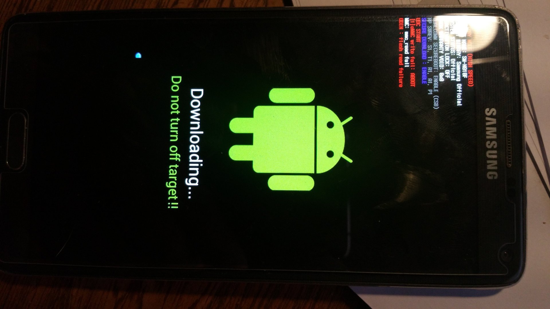

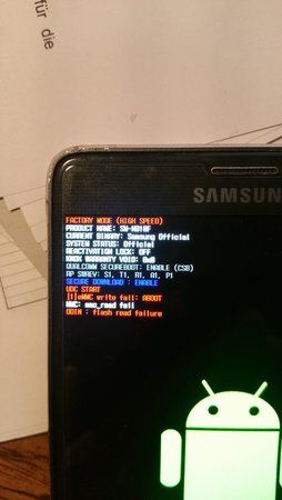

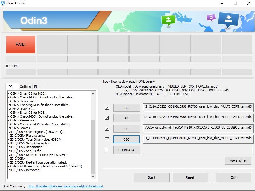

Habe ebenso wie "KopfUp" das Problem, dass die über Odin einteilige FW fehlgeschlagen ist. Fehlermeldung siehe Anhang.
Dann bin ich wie Nufan geschrieben hat vorgegangen, über Samfirm, die 4 teilige FW geladen habe. Fehlermeldung war diesmal eine andere. Siehe Anhang.
Kennt jemand dafür eine Lösung, oder ist das Gerät jetzt schrott?!
Vielen Dank schonmal für die Infos, Tips!
Gruß_Bert
Du musst Pit aus CSC holen und in Odin bei PIT einfügen und mit der 4 Teiligen Firmware flashen.
Welche Odin Version benutzt du?
Du brauchst mindestens Odin 3.13.1 wegen der LZ4 Kompression.

Habe Odin 3.14.1 benutzt, aber das mit der PIT übersehen. Das heißt, das ich aus der 4 stelligen Firm, die CSC anstatt in CSC einzufügen in PIT einfüge?
Werde das nochmal testen und dann bescheid geben wie es gelaufen ist.
RePartition hatte ich nicht gewählt.
Nein du musst alle 4 Teile
BL, AP, CP, CSC UND PIT in Pit einfügen und Haken bei RePartition setzen.
Pit File musst du aus der CSC entzippen.
Das Pit File kommt darein wo Log, Optionen und Pit steht.
