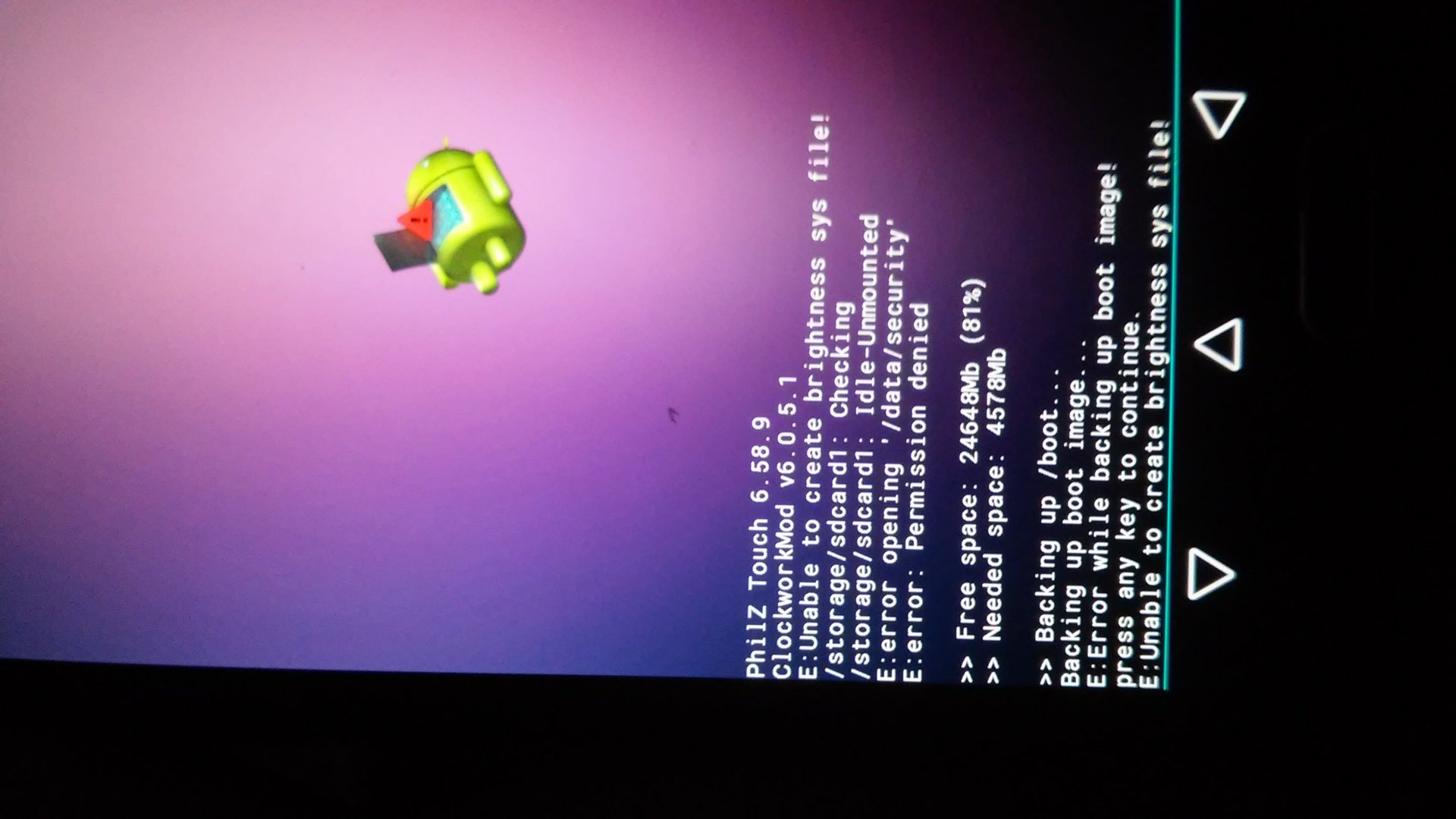

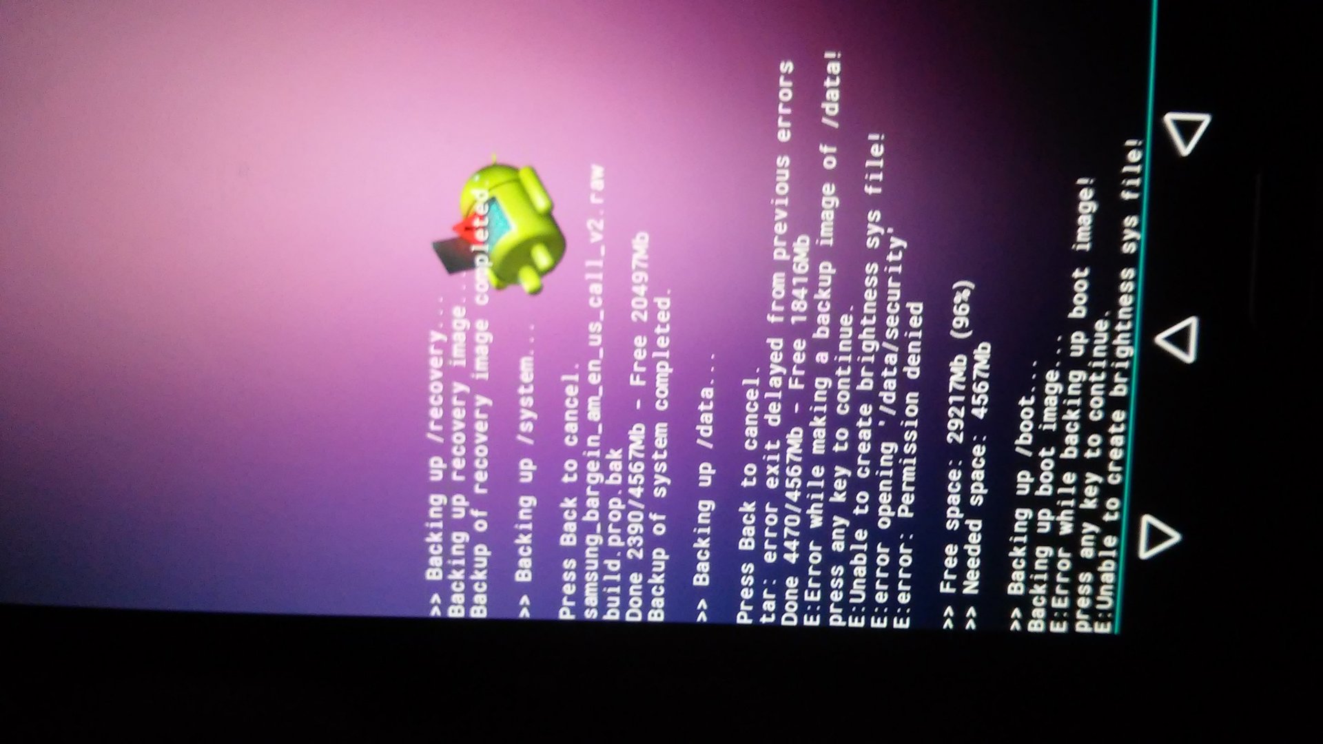

nachtrag: hab die imei jetzt mal mit EFS Manager (IMEI) Note 4 gesichert und ein backup mit philz gemacht, ging nur nicht auf die externe, warum auch immer, daher hab ich das backup auf die interne gesichert...kann ich es den nun auf die externe verschieben,da ich das backup aber lieber auf der externen hätte?

So wie es aussieht habt Ihr keine Schreibrechte aud die externe SD Karte.
hmmmm, hab extra nextapp sdfix installiert und dachte damit das problem behoben zu haben...
gruss rick
Hmmm ... ich habe SD-Card Fix installiert.
Aus Android heraus habe ich keine Probleme.

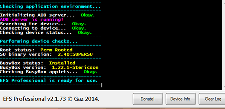

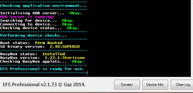

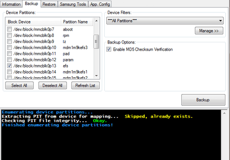

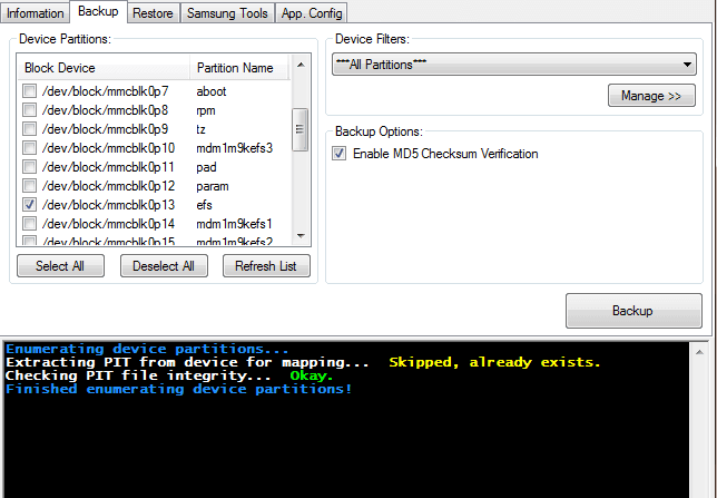

@rickbade, die EFS dürfte laut EFS Info auf Partition 13 liegen. Ich habe es mit EFS Pro v2.1.73 gemacht. Dürfte alles auf XDA geben.
N4 muss gerooted sein und ADB muss Rootrechte haben, damit EFS Pro von extern drauf zugreifen lann.

sicher, dass das 910c unterstützt wird? in der liste bei efs pro taucht es nicht auf...
backup mit philz ist trotz sd card fix auf die externe nicht möglich???
gruss rick
Ist zwar OffTopic, aber wenns zur Hilfe dient:
Die Partitionen tauchen in einer Liste auf und sind beschrieben.
So wie auf den Bildern sollte das aussehen.
Dann auf Backup klicken..
EFS Pro legt dir ein backup intern /storage/sdcard0/EFSProBackup und auf Deinem Rechner an, oder das, was Du angehakt hast. Jeweils auf beiden Devices. :)
Wegen SDFix schon mal rebooted?
Ansonsten mal schauen:
[App][Fix][Root] ExtSdCard Schreibberechtigung [Kitkat 4.4.2][NA6] - Android Forum
oder
Durchführung:
1. Mit einem Root-fähigen Datei-Manager zu /system/etc/permissions navigieren
2. Dort die Datei platform.xml öffnen
3. Unter WRITE_EXTERNAL_STORAGE folgendes eintragen <group gid="media_rw" />
4. Speichern die Änderung in der Datei.
5. Neu starten.

update: also efs pro hat geklappt, danke dafür...
das mit dem systembackup auf die sdcard1 nicht...irgendwie schreibt er es nicht auf die externe sd card, die besagte datei ,,group gid...'' hab ich im verzeichnis stehen schein sd fix also erledigt zu haben...
gruss rick
Mit dem Eintrag in die xml hats bei mir tatdellos geklappt, ich kann auf die sdcard1 schreiben, was ich will. Jede "SDcard Fix APK" macht übrigens dassellbe, ich habs manuell eingetragen. Vielleicht ist genau das DER Unterschied?
