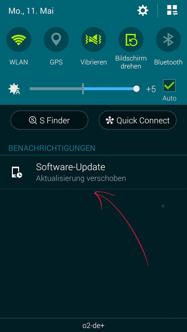

Danke,
hat alles funktioniert. Jetzt nervt nur ein bisschen das Software-Update in den Benachrichtigungen. Das Update wurde sofort nach Einrichten des WLAN runtergeladen. Gibt's da ne Möglichkeit das auszublenden, oder besser noch die Installationsdatei zu löschen?

Du kanst das Updaten auch manuell unterdrücken... :laugh:
Wenn Deine Gurke gerooted ist und Du an die XML der CSC rankommst:
Path: /system/csc/others.xml
Entry:
Code:
<CscFeature_Setting_DisableMenuSoftwareUpdate>true</CscFeature_Setting_DisableMenuSoftwareUpdate>
