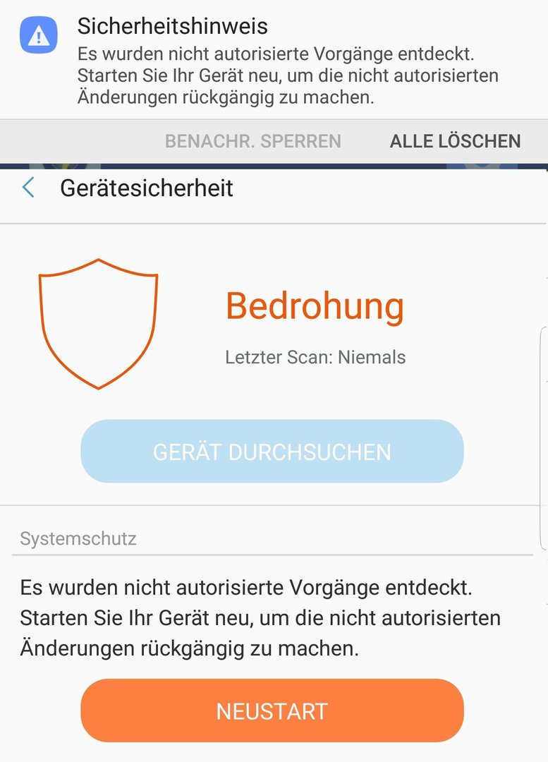

Die Installation von TWRP mittels ODIN 3.12.3 lief reibungslos, auch die Installation von Beta SuperSU v2.77 mittels TWRP. Ich bin root.
Alles, was auf Knox hinweist, habe ich vorläufig eingefroren (Titanium Backup)
Trotzdem erhalte ich in kurzen Abständen einen Sicherheitshinweis, daß nicht autorisierte Vorgänge entdekt worden sind.
Ein Antippen der Meldung führt zu einer App, die das System scannen will, was aber ohne Ergebnis verläuft.
Ich kann mich erinnern, daß beim Note 3 nach dem Rooten eine ähnliche Meldung erschien, dagegen gab es eine einfache Abhilfe. Aber das Handling habe ich gründlich vergessen.
Weiß jemand, was da zu tun ist?

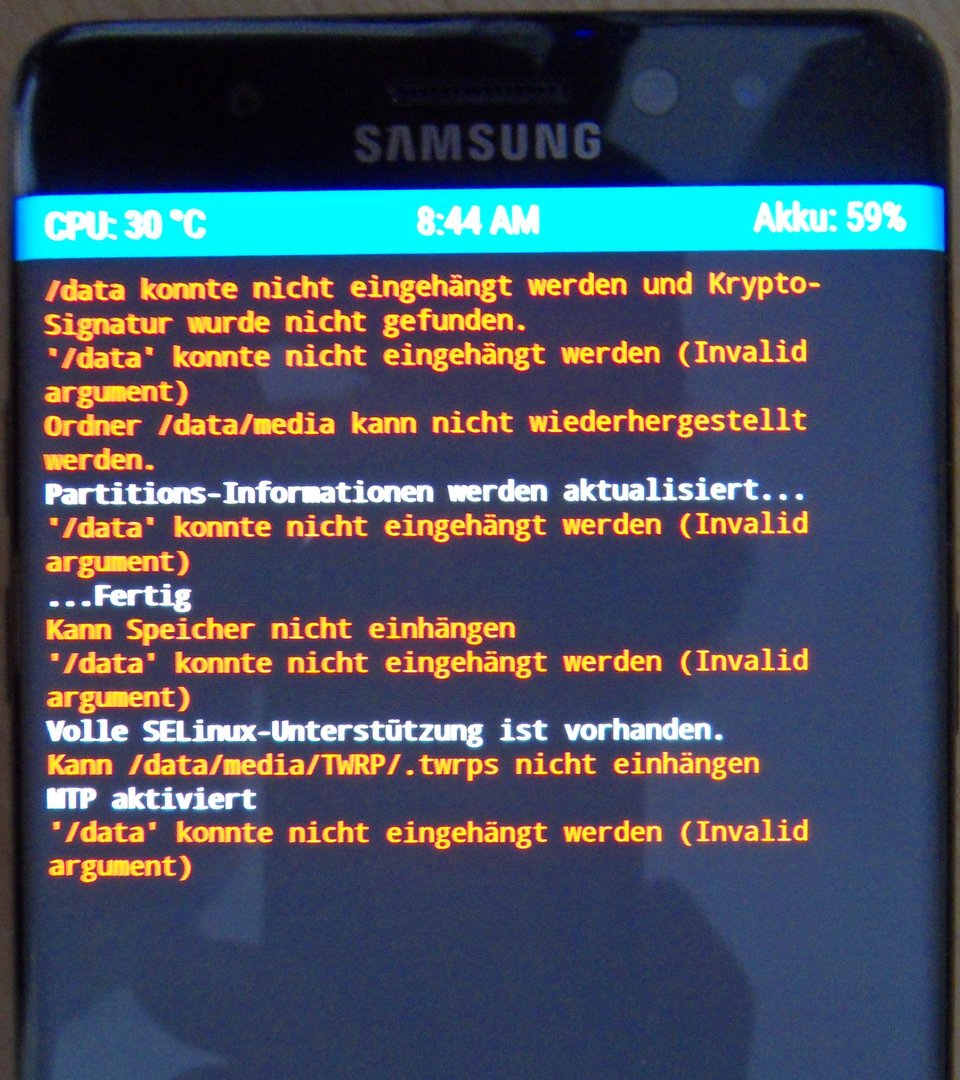

Nachdem Die Installation von TWRP nach dem Kochbuch von XDA einwandfrei verlief, waren auch Rootrechte vorhanden.
Beim Versuch eines Komplett-Backups brach TWRP ab. Beim genauen Hinsehen wurde ein Fehlerlog entdeckt. Siehe Bild.
Was tun?

Das nervige Problem mit der Sicherheitsmeldung hab ich auch aber das BackUp und Restore von der ext-sd-card geht einwandfrei mit TWRP!
Was tun?
Um diese Fehlermeldung los zu werden, einfach den Kernel ändern und schon ist es weg und TWRP funzt voll.

Pleite auf der ganzen Linie!
Habe brav nach Kochbuch versucht, den HydraKernel zu installieren.
Aber danach war Zappenduster.
Zumindest konnte ich in den Downloadmodus booten, undso habe ich dann den StockROM N930FXXU2BPI7(DBT) neu geflasht.
Danach wieder TWRP draufgeschrieben. TWRP läuft mit den gleichen Fehlermeldungen wie in meinem ersten Thread gezeigt, auch lässt sich keine Konfiguration speichern. Bei jedem Start von TWRP beginnt das Spielchen von Neuem, Schreibschutz im System, falsche Sprache und falsche Zeitzone. Und, rot gedruckt, /data konnte nicht eingehängt werden. (Was immer das bedeutet)
Eventuell sollte ich mir mal ein neues TWRP über einen exotischen Mirror saugen und alles neu testen, oder abwarten, bis eine neue Version erscheint...
den kernel nach der Rom installieren, dann funzt es, ansonsten schluckt die Rom den Kernel wieder
Den ROM habe ich erst installiert, nachdem ich mit dem Kernel den Blackout bekommen habe.
Den Kernel muß er aber nehmen, dabei hatte ich kein prob. Zeigt er dir den kernel an in der info?
Hast du nach dem flashen von TWRP einmal Data Format gemacht ? Achtung dabei wird die gesamte interne SD gelöscht. Wenn das gemacht wurde, dann recovery neu starten. Dann sollte der Flash von der Rom auch klappen
Ich habe genau nach den Instruktionen von Tkkg1994 gehandelt, der Erfolg war ein wie ausgeschaltet wirkendes Gerät.
Ich konnte auch TWRP nicht starten, nur der Downloadmodus war möglich. Deshalb wieder der Stockrom.
Und TWRP meldet Fehler und weigert sich, Backups zu schreiben.
Den DM verity kannst du weg lassen. Wichtig ist,das du nach dem odin flash von TWRP beim ersten Start des Recovery die Data Partition formatieren musst. Ist im wipe menu der rechte button. Wenn du diesen drückst musst du zur Bestätigung yes eintippen. Danach wird die Partition formatiert.
Danach reboot-recovery. Dann soll es klappen. Du brauchst aber einen Custom Kernel der die Verschlüsselung aufhebt. Da eignet sich der Hydrakernel
Ich vermute, daß ich erst versuchen muß, ein einwandfreies TWRP zu erhalten. Eines ohne Fehlermeldungen, das sich auch konfigurieren lässt und nicht alles sofort wieder vergisst.
Ich habe das bisher mit Odin 3.12.3 geflasht, jetzt werde ich es mal mit einem älteren Odin versuchen.
