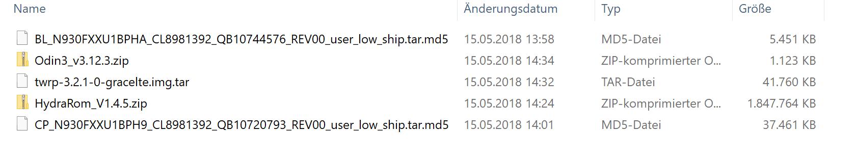

Update: hab ein anderes TWRP geflashed, davor paar mal abgebrochen mit Fail. Dann jeweils 3 Anläufe gebraucht bis Hyrea mal durch ist. anderen BL oder Modem (neueres) habe ich auch nicht hinbekommnen. Es ist ab und zu abgestürzt, nachts mehrmals im Bootloop und dann evtl. mittels Odin mode/neustart wieder gebootet... vorhin wollte ich Google.apk und Google. Translate inst ---> Absturz...kurzer Bootloop dann wieder ins Rom... also ich weiß nicht...
ich habe nun folgende Files runtergeladen:
hab ich damit alles was ich brauche und habe ich die richtigen Files?
danke
