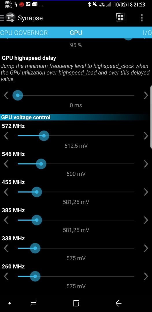

also nach ein bisschen probieren bin ich zu folgenden Einstellungen gekommen.. läuft soweit stabil ... mit antutu läuft es 10x anstandslos durch

Also hab jetzt dann mal mit dem 2.81-631 probiert.... Es läuft auch damit, noch kein Absturz gehabt.... Aber hab wohl mit Throtteling zu kämpfen... Ein "klick" zu weit links, und die 3D score kackt ab... ein "klick" weiter rechts und die CPU kackt im Benchmark ab... (bei ersterem wird wohl die Spannung zu gering sein und bei zweitem wird wohl die CPU Throtteln)....
Ich teste mal weiter

Der 683er Schritt war eigentlich dafür gedacht mit einem eigenen Wert überschrieben zu werden. Ist für so ziemlich jeden 8895 zu hoch. Falls ich eine Möglichkeit finde der GPU doch noch eigene Takfrequenzen unterzujubeln, wirds was zwischen 610-630 geben. Das sollte thermisch erträglich sein. Bei mir gibt es direkt nen Crash bei 683. Hab nur ASV 4 für die GPU.

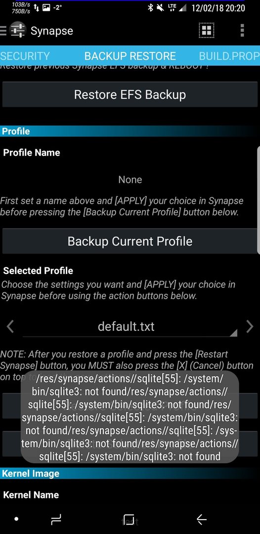

Beim Versuch das aktuelle Profil zu Sichern bekomme ich nur die Meldung "Enter a config Name First Then apply"...
Egal wie ich es anstelle.... Liegt da noch ein problem bei Synapse?

du hast aber schon einen Namen für die ConfigC(also das Backup) eingegeben und danach auf Apply getippt?
Es hat funktioniert .. Ich hatte vergessen oben erst das häkchen zu drücken ...
Aber ein restore der gesicherten Einstellungen ist trotzdem nicht möglich.... Siehe screenshot...
Ok, da muss ich mir bei nächster Gelegenheit mal die Restore Funktion anschauen. Der Pfad zu sqlite3 stimmt net. Der müsste /system/xbin lauten. Wohl ein typo regerutscht.

Check doch mal die BRA version in meinem Testdir. Damit sollte es nun klappen.

Backup/Restore geht jetzt übrigens ;-)
