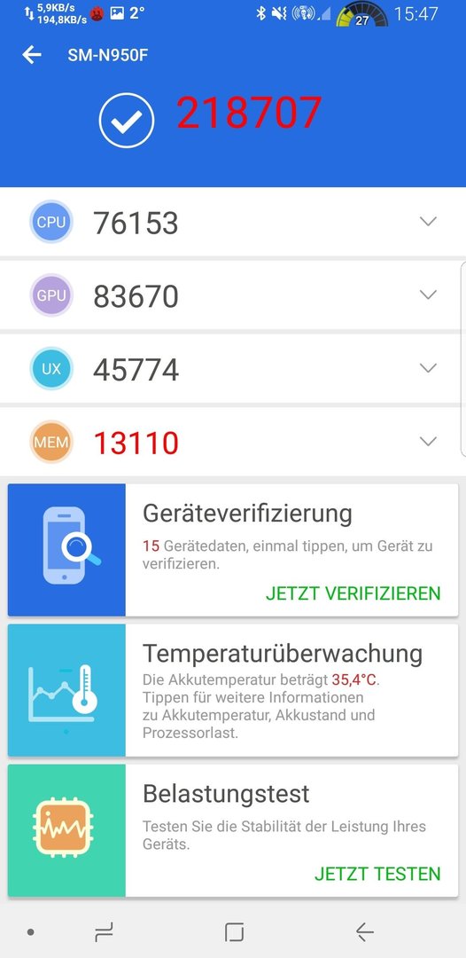

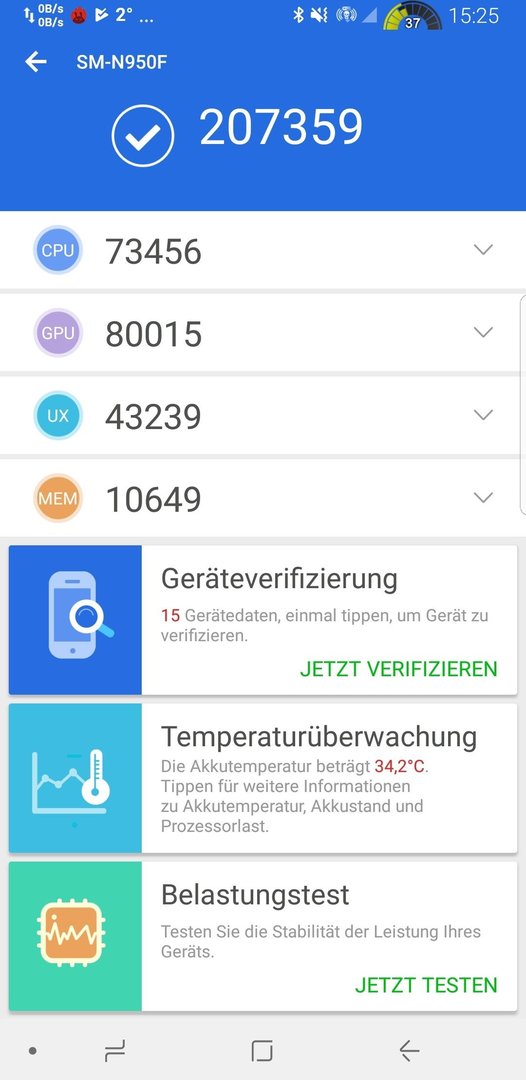

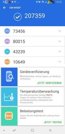

Natürlich lässt man sich bei nem OC Kernel die Vergleiche nicht entgehen... :p
Um gleiche Vorraussetzung zu schaffen, beides mal Note 8 neu gestartet und 5min gewartet bis alles geladen war...
Ironman Rom samt IronKernel
Ironman Rom + Smurf kernel

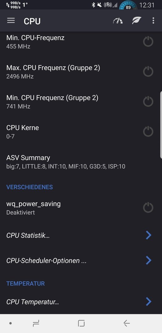

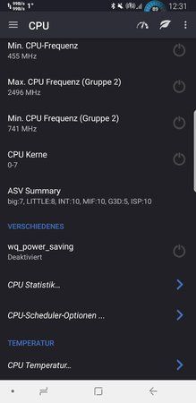

Und hier noch die ASV dazu falls es jemanden interssiert

Von diesen Werten kann ich bloß träumen!
Meine ASV-Werte sind: big 5 und LITTLE 6 (da habe ich beim Kauf mal wieder richtig Glück gehabt).
Wenn ich mit "Octa Core Processor Booster" software-optimiere und mit EX Kernel Manager die Taktung auf 2808/1690 MHz und die Governors beide auf "performance" stelle, komme ich mit AnTuTu v7.0.4 gerade auf 177773.

Welche App ist das auf dem letzten Screnshoot mit dem ASV?
@Chojin : Vielleicht sollte ich die Neue benutzen, während Ihr mit der Alten agiert - dann kann ich wenigstens theoretisch mit Euch mithalten...
EX Kernel Manager
Das ist der EX Kernel Manager....

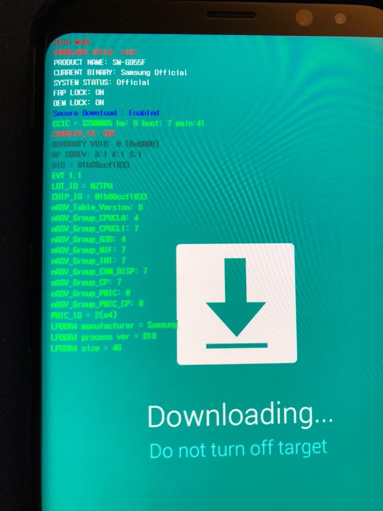

Werden die ASV Werte nicht auch schon ohne Root im Download Modus angezeigt?
Zumindest beim S8 ist es so.

Also gerade probiert:
Es wird nur ein Bild angezeigt mit nem Downloadpfeil und dem typischen "Downloading... Do not of the target" ... Also keine zusätzlichen infos
Reaktionen: Superfly
So sieht es beim S8/+ aus:
