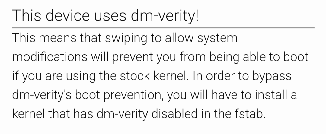

@maik005 Jetzt, wo du es sagst. Das kommt ja auch noch dazu. Auf /system liegt das Script, welches die Stock Recovery wiederherstellt. Dieses muss von TWRP überschrieben werden. Aber ohne diese ZIP ist /system nicht beschreibbar:
Quelle: Samsung Galaxy Note 8 (Exynos)
Alternativ zu einem Custom Kernel wird eben diese ZIP geflasht.
@soluna Da hast du deine Antwort. ;)
