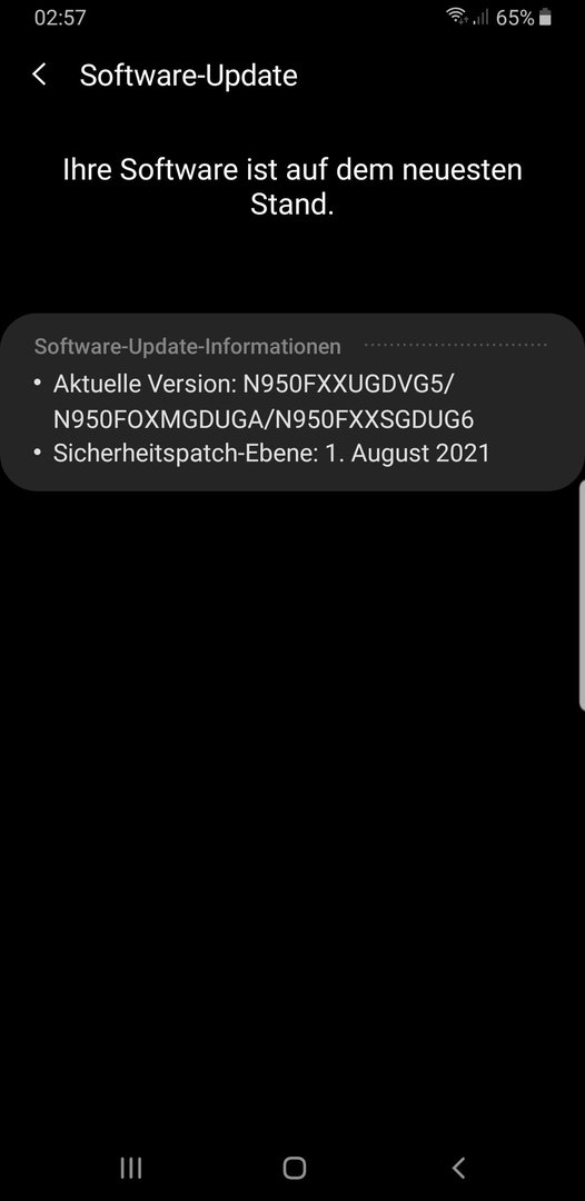

Nach dem Flashen der Original Stock
ist das Handy jetzt verschlüsselt ( grün-blau animierte Kreisschleife mit vorheriger Pin-Abfrage )
Dies war vor dem missglückten Flash nicht der Fall, das Phone bootete gleich zur SIM-Entsperrung.

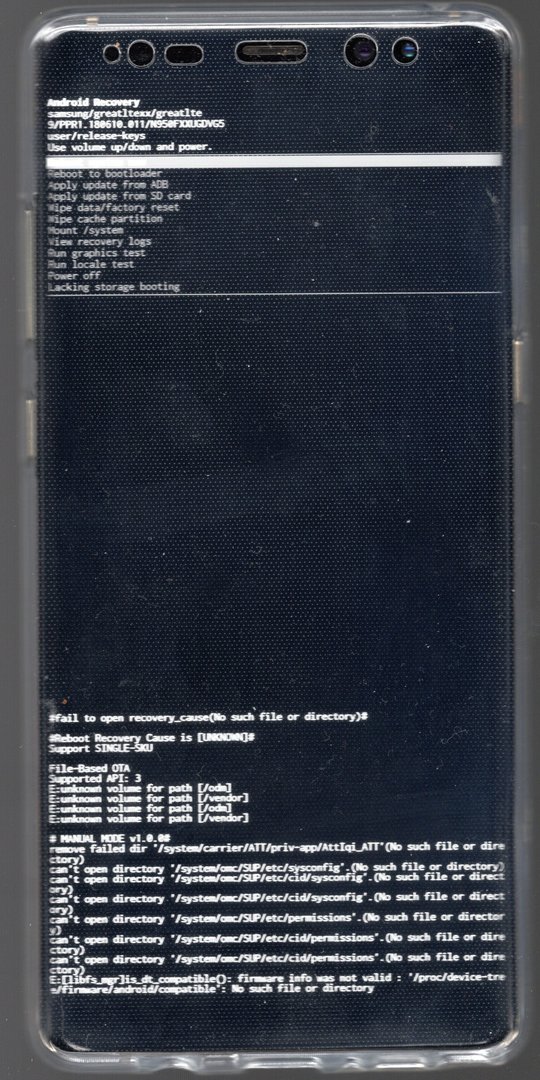

Das booten in den Recoverymode ( sieht aus wie Standard Recovery, - zeigt mir als Recoveryversion ( im gelben Schriftbereich ) den Dateinamen der geflashten TWRP an, also "greatlte" an,
im unteren Bereich kommen einige Fehlermeldungen, - siehe verlinkter Thread.

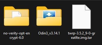

Da im Netz verschiedene Anleitungen kursieren, brauche ich Unterstützung beim erneuten Flash von TWRP.
Folgende Programme / Dateien habe ich zum Flashen hier :
Sind diese Dateien geeignet, um TWRP auf meinem Galaxy Note 8 zu flashen ? Gibt es Besonderheiten ?

Ich sehe nichts.
OK, Foto später, muss erstmal sehen, ob ich das alte 6700 Classic noch aktiviert bekomme...
...musste den Scanner nehmen, hier der Screnshot vom Recoverymode
und hier werde ich aus dem unteren Teil nicht schlau.Muss ich /system erst mounten ?
