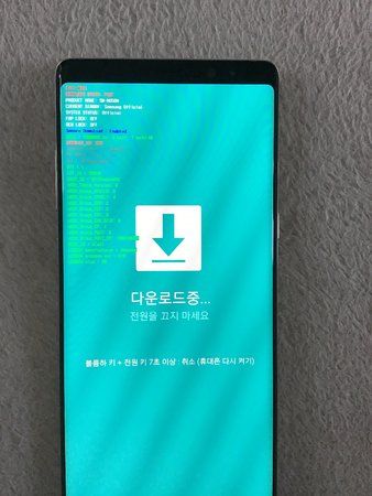

Als das Note das Update geladen hat, nachdem bei Odin das Update fertig geladen war, hat es 32% angezeigt und dann kam der Fehler. Aber es lief danach alles normal weiter nachdem es wieder an war.
Hier das Bild.
Edit
Jetzt komme ich aus dem Modus nicht mehr raus. Es startet nicht meht

@Orangehase07
Power + Bixby + Leiser Taste gedrückt halten bis es neu startet
Danke Maik! Ich habe es zu kurz gedrückt :blushing:

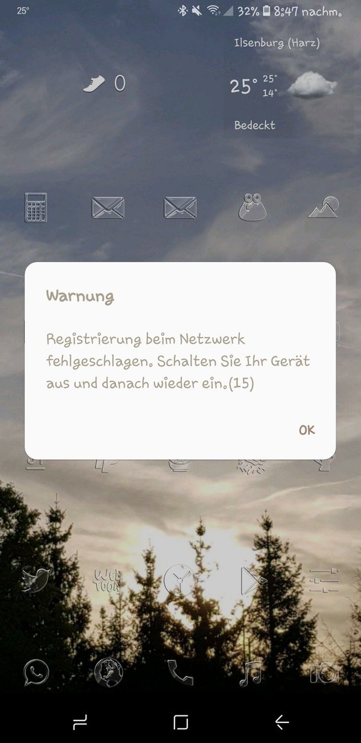

Nach dem anmachen des Handys kommt nun das hier. Aus machen und wieder anmachen hat nix genützt
und wenn du auf OK tippst?
Was sind dann die Einschränkungen?
Das hab ich gemacht.
Bisher hab ich noch nix gemerkt. Also an Einschränkungen.
@Orangehase07
telefonieren, mobile Daten, SMS gehen?
Dann könnte es daran liegen, dass Gerät und Firmware für Korea gedacht ist und ein Dienst im Ausland nicht funktioniert
Ja funktioniert alles. Extra getestet.

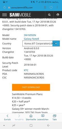

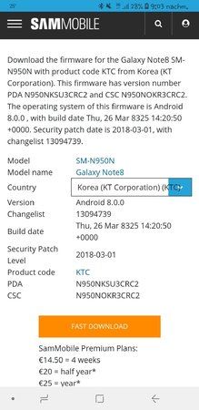

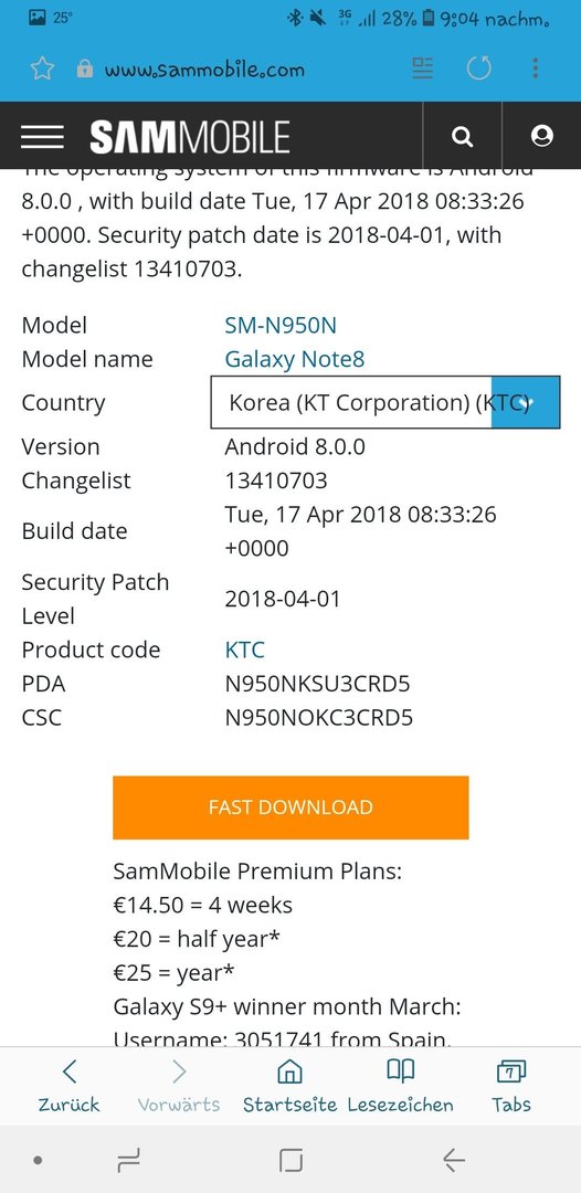

Ich habe bei SamMobil die Version N950N KTC geladen.
Siehe Screenshots. Die auf dem ersten hatte ich eigentlich geladen. Als aber alles fertig war und ich dann nachgesehen habe hatte ich die auf dem 2. Screenshot drauf. Das ist die aktuellste

@Orangehase07 und wie heißten die einzelnen Dateien genau?
Ich schaue später mal auf dem Laptop und da mache ich Bilder.
