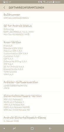

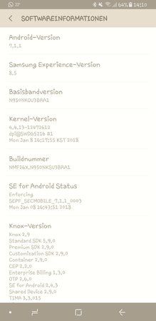

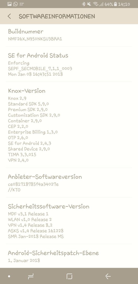

gibt es eine Fehlermeldung bei Samsung Pass?
Poste mal bitte je einen Screenshot von
  • Einstellungen - Telefoninfo - Softwareinformationen (die komplette Seite!)

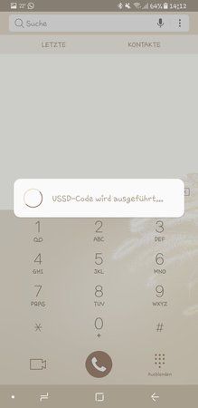

  • Telefon App öffnen - *#1234# eintippen
Ja gibt es. Es steht dann da das es nicht verfügbar ist.
Hier die Screenshots.
Beim eingeben in die Telefon App kommt diese Anzeige

@Orangehase07
bei
*#1234#
sollte eigentlich automatisch etwas kommen.

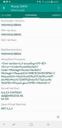

Mach mal bitte noch einen Screenshot mit der App Phone Info *SAMSUNG* von dem "Firmware" Tab.
Ja das dachte ich auch.
Ich habe es von ebay.
Hier der Screenshot
@Orangehase07
merkwürdig.
Auch dort steht keine CSC Version.
Was ich dir aber sagen kann ist, dass es ein Gerät für den Koreanischen Markt ist.
Ein anderes Modell als es hier in Europa verkauft wird.
Bedeutet für dich folgendes:
  • keine Reparaturen über Samsung möglich
  • keine Garantie über Samsung
  • du kannst zu 99% keine europäische Software flashen
Du könntest jetzt versuchen eine originale Koreanische Firmware zu flashen (Deutsch als Systemsprache sollte dabei weiterhin erhalten bleiben)
Die gibt es aber wohl nur mit Netzbetreiber-Branding. Dafür würdest du dann zu 95% wieder OTA Updates bekommen und hättest Oreo.
