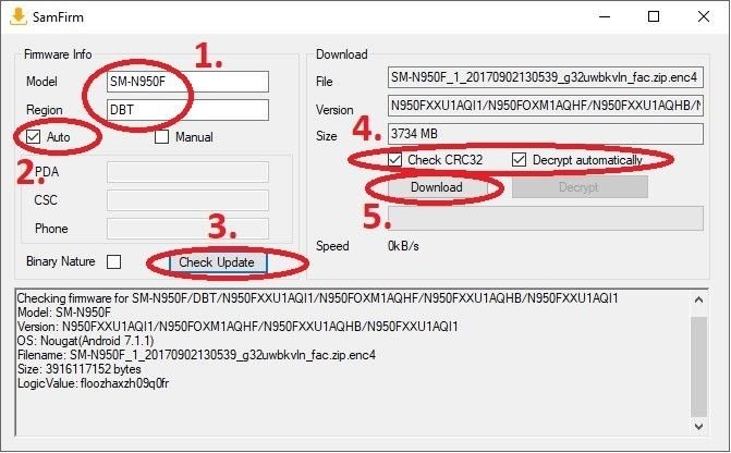

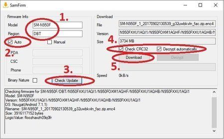

  1. Tool downloaden SamFirm [High Speed][FW-Downloader]
  2. Downloader starten und folgende Einstellungen tätigen (Modell: SM-N950F auch wenn ihr ein Dual SIM Gerät habt und den CSC Code bei Region eintragen den ihr benötigt (bsp DBT - für die Brandingfreie deutsche Firmware)

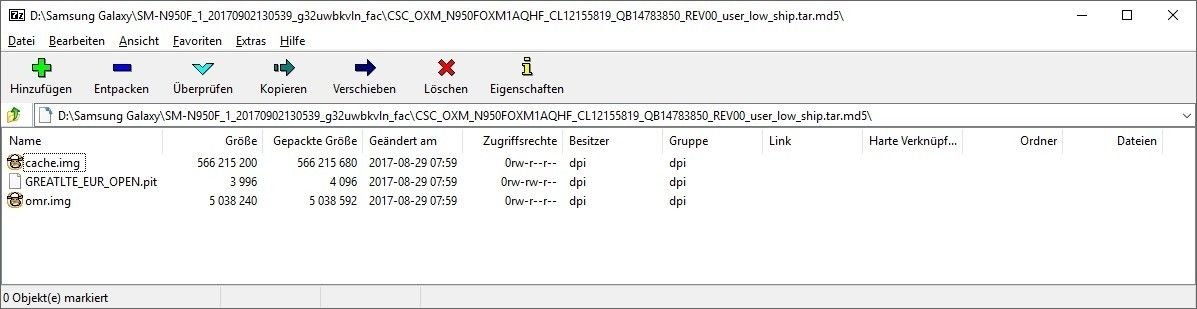

  4. dann erhält man eine ZIP mit folgendem Inhalt (Nutzt bitte die CSC_ und nicht die HOME_CSC_ | Die Home wird nicht benötigt)
  6. diese ZIP einmal entpacken

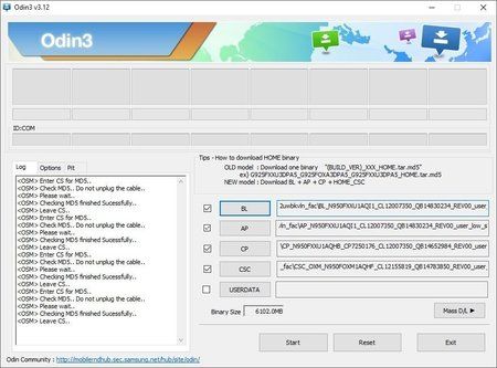

  7. dann Odin Odin 3.13.1 als Administrator starten
  8. und die Files wie folgt einordnen
  9. ACHTUNG... Die Dateien werden dabei einzeln nochmal von Odin geprüft, diese kann jeweils je nach Geschwindigkeit eures Computers einige Minuten dauern, also nicht wundern, wenn Odin nicht reagiert und einfach abwarten.

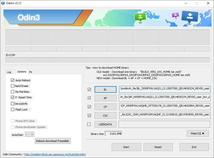

  11. dann bei Optionen dürfen nur folgende Haken gesetzt sein!

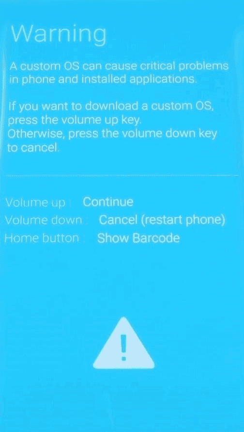

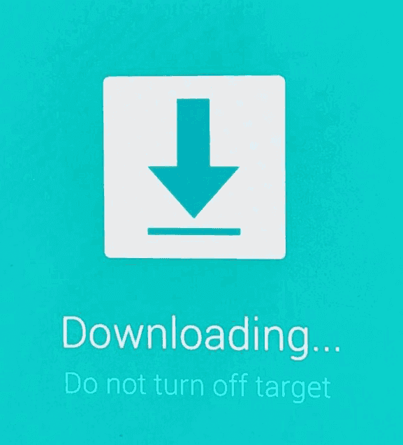

  13. dann das Handy in den Download Modus bringen:
  • Gerät ausschalten
  • Nun Vol. down, Bixby-Taste und Power-Taste gleichzeitig drücken und solange gedrückt halten bis ihr einen blau/türkisen Screen seht, der in etwa so aussieht wie dieser.
  • einmal kurz die "Lauter"-Taste drücken um zu bestätigen
  • anstecken und dann auf START
