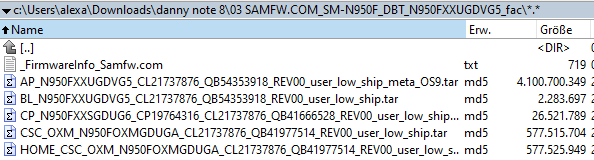

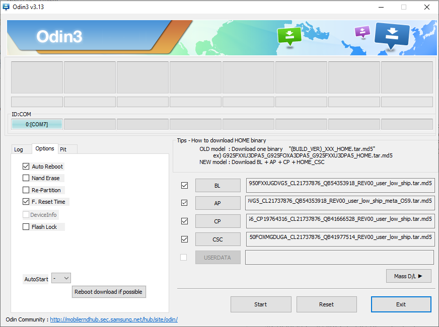

Von Sam die vierteilige FW heruntergeladen.

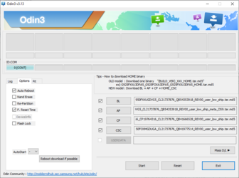

In Odin (als Admin) alle Teile eingefügt.
Ich nutze allerdings das Home CSC, um die Daten nicht zu verlieren.
Das .pit file aus der CSC heraus kopiert und eingefügt.
Odin startet, quittiert gleich den Dienst und meckert, daß keine PIT Partition verfügbar ist.
Im LOG steht "added". USB Kabel ist ok und wurde trotzdem mal ausgetauscht.
Mein Telefon kann problemlos verbunden werden und habe schon die FW von meinem Telefon auf dem PC kopiert.
Ich kann also ein defektes Kabel ausschließen.
Irgendwelche Ideen?
Habe erst die letzte, aktuellste FW probiert und jetzt die vorletzte.
Leider keine Änderung.

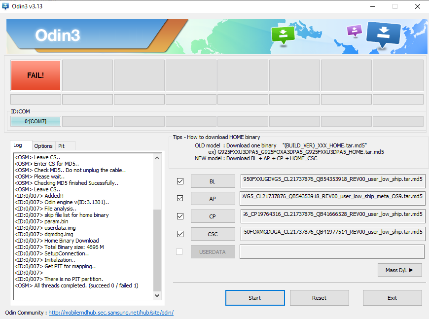

Hier das LOG mit allen Teilen aus der FW nach Anleitung (also mit CSC_)
Code:
<ID:0/005> Added!!
<ID:0/005> Odin engine v(ID:3.1301)..
<ID:0/005> File analysis..
<ID:0/005> Total Binary size: 6320 M
<ID:0/005> SetupConnection..
<ID:0/005> Initialzation..
<ID:0/005> Set PIT file..
<ID:0/005> DO NOT TURN OFF TARGET!!
<ID:0/005> Can't open the specified file. (Line: 1892)
<OSM> All threads completed. (succeed 0 / failed 1)
das hilft überhaupt nicht.
Screenshots.
Zeit von START bis zu der Fehlermeldung mit Abbruch?
Link zur verwendeten Firmware.
Welches Modell des Note8 hast du genau?

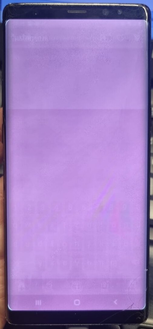

Screenshots werde ich versuchen zu machen. Das Display ist stark rosa und man kann nicht wirklich viel erkennen. Werde es aber versuchen.
Also ist das Gerät defekt.

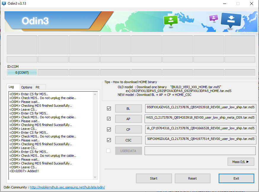

Und ich meinte auch Screenshot von Odin.

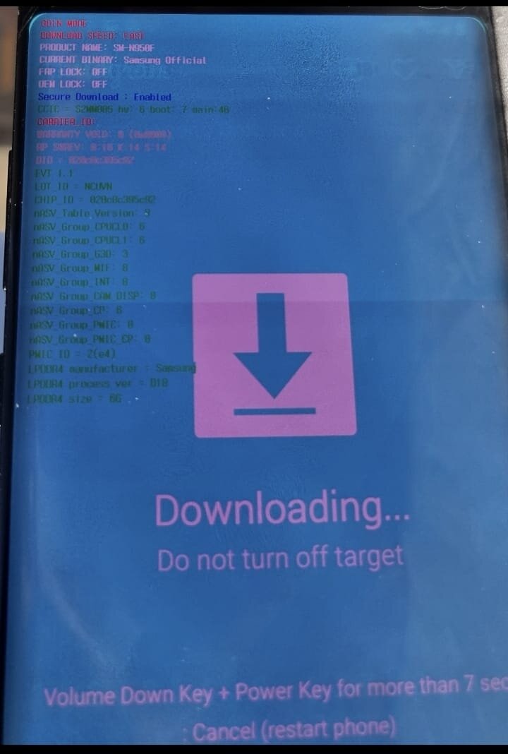

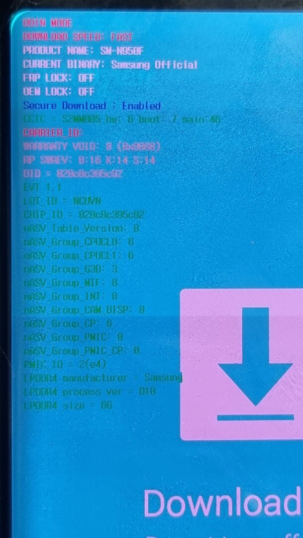

So sieht der Screen aus während das Gerät geladen wird. So bald der Akku eine gewisse Kapazität erreicht startet das Handy automatisch in den Download Modus. Bild folgt.

Man kann etwas erkennen, wenn es im normalen Betrieb ist. Klar sind die Verfärbungen dann zu sehen. Ob das durch einen Sturz oder einem defekten Display liegt kann ich nicht mehr nachvollziehen.

Ok, also Screenshot von Odin auch? Lade ich hoch so bald ich so weit bin. Danke
und den jetzt noch, wenn du mit Odin das flashen versucht hast
PS:
Das DIsplay ist extrem eingebrannt.
Die blauen Subpixel übermäßig verschlissen.
Daher alles rötlich.
Deswegen siehst du auch Tastatur, Navigationsleiste usw.
Das wurde wohl immer mit max Helligkeit genutzt und dann lange am Stück mit selbem Inhalt?

Auch wieder kein Foto von Downloadmodus nach dem Abbruch.
Das sind die Dateien aus dem .zip File (Post #9). Sind die nicht richtig?
Ja, das Bild habe ich vergessen, stimmt. Wird nachgereicht so bald das Telefon wieder den Akku einigermaßen geladen hat. Kann leider nicht sehen, wie weit der Ladestand ist.
Bild nach Fehler in Odin
