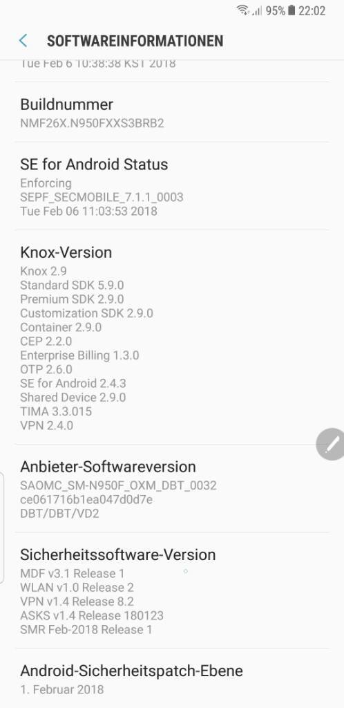

Jetzt habe ich mein Note 8 nochmal auf Werkseinstellungen zurückgesetzt. Jetzt ist wie gewollt mein CSC Land Germany/DE
und mein aktiver CSC Code DBT.
Aber in der Anbieter- Softwareversion ist immer noch eine VD2 Kennung vorhanden.
Also DBT/DBT/VD2,
siehe Screenshot.
Ist das normal?
@84Odin
Perfekt.
Und absolut normal. Die letzte ist die Werks-CSC des Gerätes die sich nicht ändern lässt.

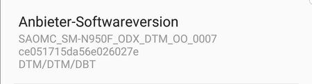

Habe gestern via Odin die DTM geflasht...
Wieso habe ich da dennoch einmal DBT stehen?
