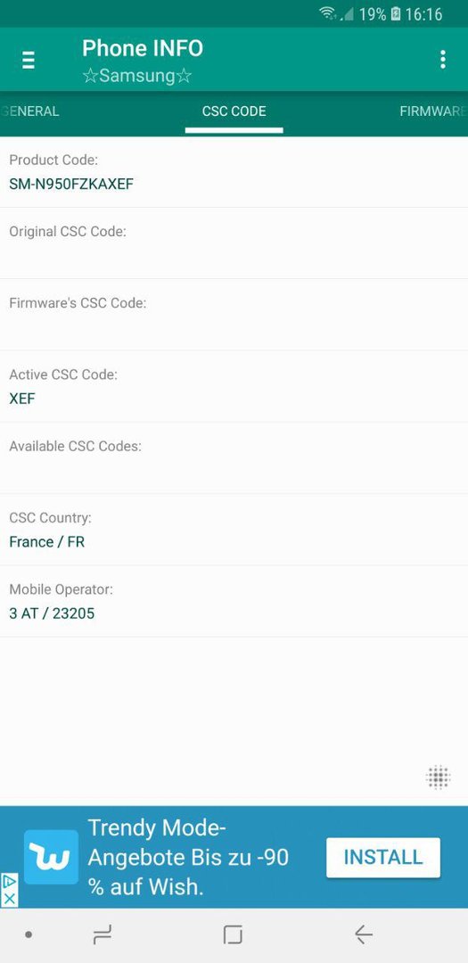

Für Oreo habe ich die volle XEF 7.1.1 BRB2 mit Odin geflasht und am 16.3. vormittags Oreo OTA bekommen, Screenshot HIER
Für OTA muss die richtige CSC aktiv sein, wie in SoftwareInfo in den Settings zB XEF/.../... also die erste Stelle

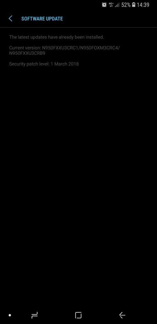

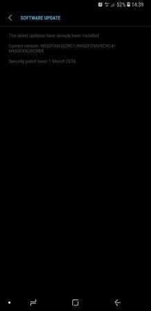

Also ich hatte DBT 7.1.1.
Habe die XEF 8.0 drüber geflasht.
Sieht nun so aus.
Bekomme ich da OTA Updates?
sieht sehr gut aus und kannst über Einstellungen - Software Update checken, ob du was klicken kannst oder ausgegraut ist
Reaktionen: fossi33 und 398580
Funktioniert.
@fossi33
Wenn ganz genau die selbe Firmware (alle Versionsnummern der Dateien odentisch) auch als OTA für die DBT CSC kommt bekommst du auch Updates.
Ansonsten bekommst du keine Updates mehr, bis du die richtige DBT Firmware mit Odin flashst.

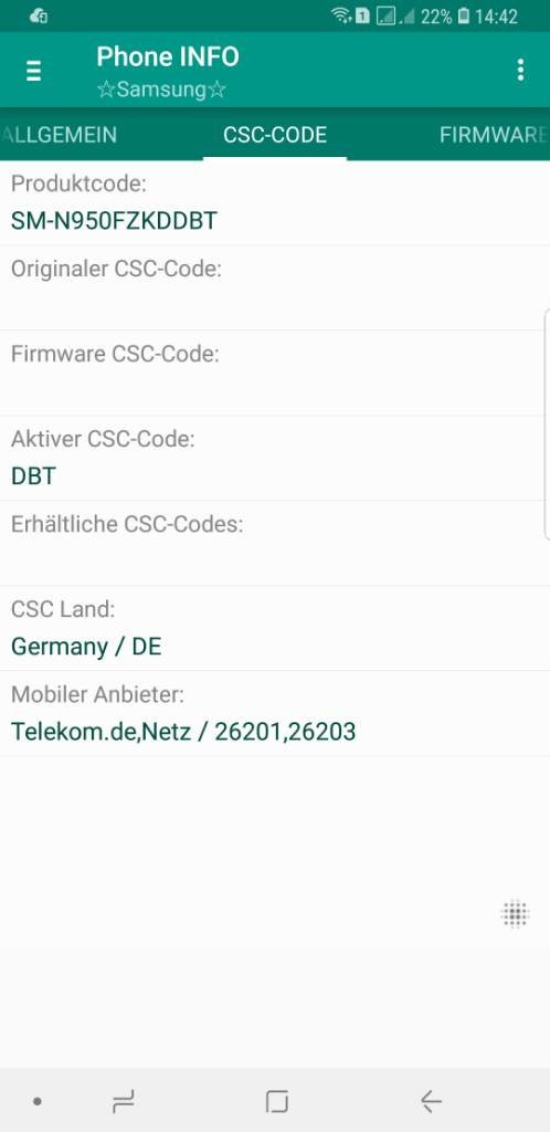

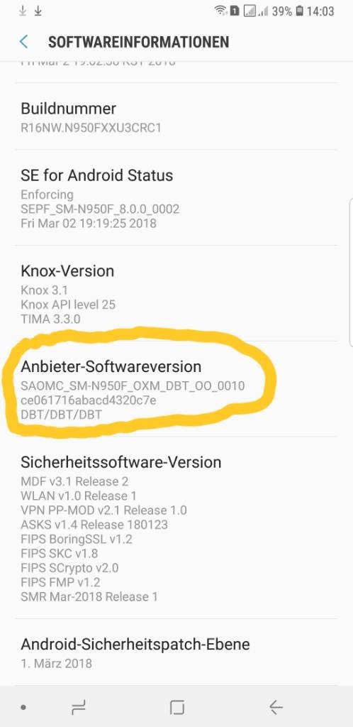

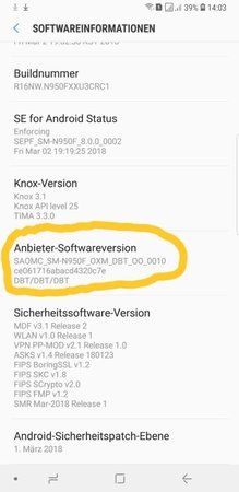

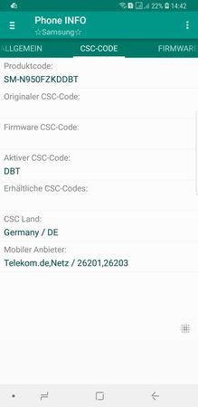

Aber von der XEF sehe ich nichts mehr.
bei phone info steht aktiver Code DBT.
Bei der Software Version steht 3 mal DBT
