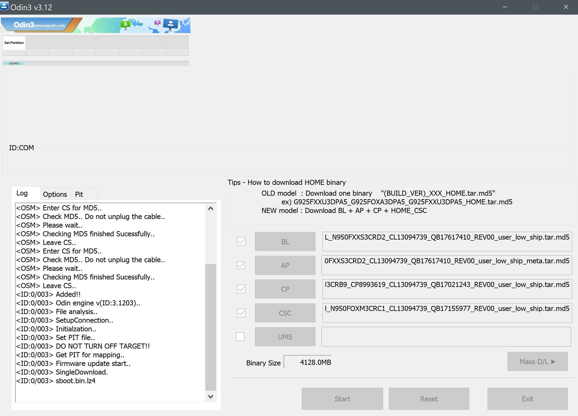

der hängt seit paar min fest ist das normal??
@Allstar007
Ja, ist absolut korrekt.
Liegt daran, dass du die Anleitung nicht gelesen hast.
ich ahbe jetzt die Version aus der Anleitung genommen und als Admin ausgeführt
da steht nur das hier
<ID:0/003> Odin engine v(ID:3.1301)..
<ID:0/003> File analysis..
<ID:0/003> Total Binary size: 6333 M
<ID:0/003> SetupConnection..
und es tut sich nichts.
@Allstar007
Das Note8 noch mal neu in den Download Modus gestartet?
In Odin wird "Added" angezeigt und das Feld oben ist grün?
ja oben stand added und es war grün.

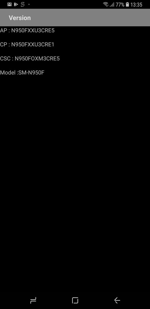

@Cornfed
Poste mal bitte einen Screenshot vom Ergebnis.
Telefon App Öffnen und *#1234# eingeben.
Du hast alle Dateien über Odin geflasht? AP,BL,CP und CSC?
Reaktionen: Cornfed
@maik005
hier der Screenshot
ja ich hab alle Dateien (AP,BL,CP und CSC) über Odin3 geflasht.
@Cornfed
ok, Dateien passen!
Nächte OTA Update kommt, solange du nicht zwischendurch was anderes mit Odin flashst oder aber deine CSC wechselst. :thumbup:
Reaktionen: Cornfed
