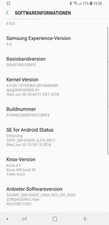

Das sieht dann beim Single SIM so aus:
aaa/bbb/ddd
Beim DualSIM so:
aaa/bbb/ccc/ddd
aaa - aktuell aktive CSC
bbb - beste CSC für SIM 1 (aus der aktuellen Multi-CSC auf dem Gerät)
ccc - beste CSC für SIM 2 (aus der aktuellen Multi-CSC auf dem Gerät)
ddd - die Werks CSC des Gerätes von Samsung (diese kann NICHT geändert werden)

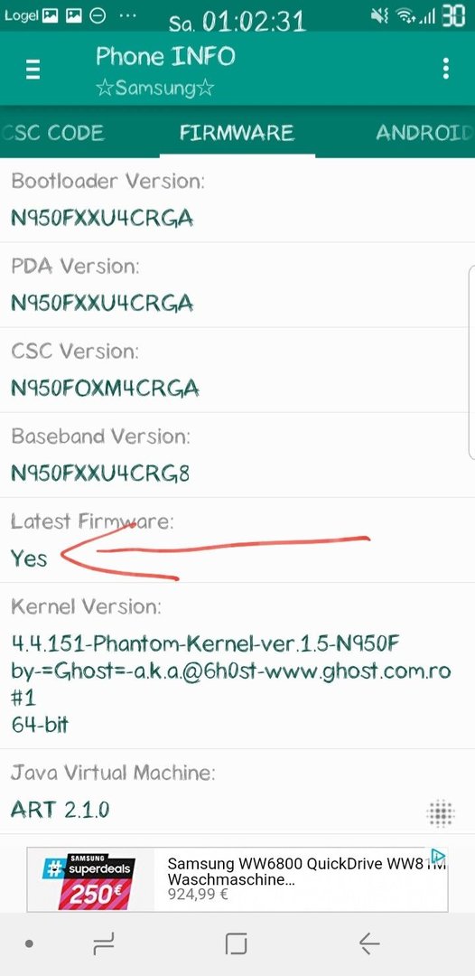

Das ganze sieht man auch ganz einfach mit der Samsung Phone Info App:
https://play.google.com/store/apps/details?id=org.vndnguyen.phoneinfo
Steht im Tab "Firmware" bei "Aktuellste Firmware" einfach ein "Ja", ist alles i.O - und man sollte auch OTA Updates erhalten. Steht dort eine Firmware so stellt dies die aktuellste, verfügbare Firmware für das installierte CSC dar. Den Eintrag kann man auch anklicken und wird direkt zu einer Samsung Update history Seite geleitet wo man noch mehr Informationen zu den Firmware Versionen einsehen kann.

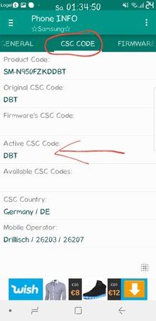

In dem Kartei Reiter "CSC Code" sieht man auch gleich welche CSC aktuell aktiv ist.
