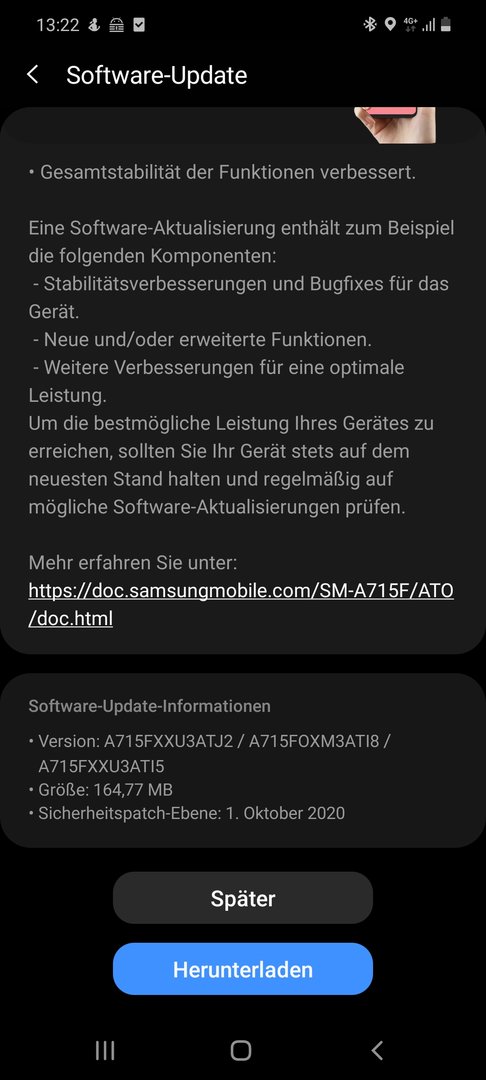

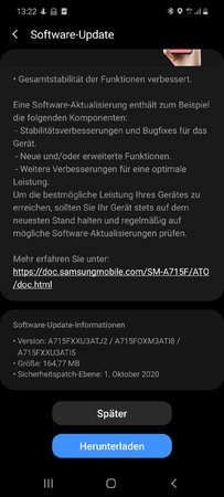

Ja danke hat funktioniert. Gestern per Odin die Software korrigiert, heute kam schon das erste OTA rein ^^ Nun bin ich zufrieden 🥰
