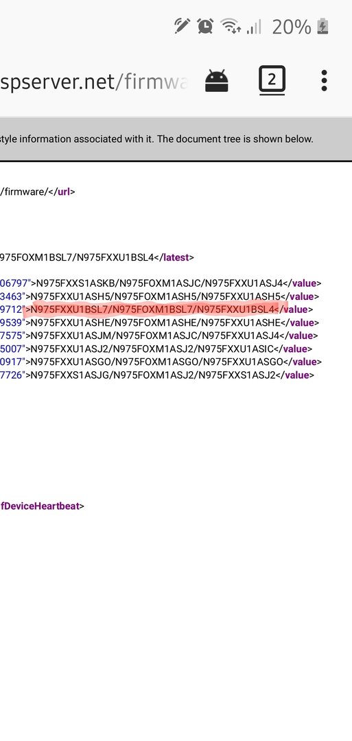

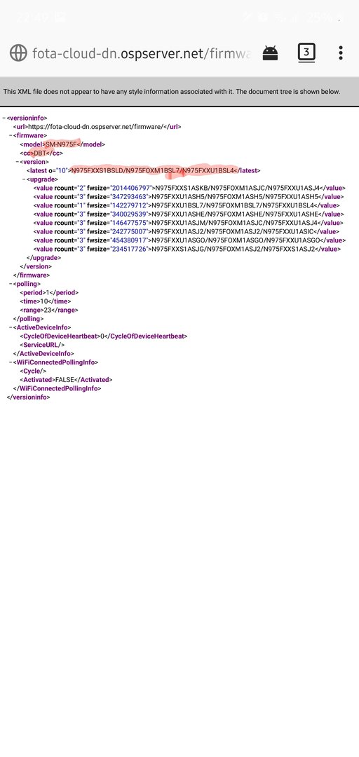

Doch doch, die geht ;)
Was hast denn eingegeben. Dann kann ich dir deinen Fehler nennen.
😁 Hab das N vergessen im Modell
Also Firmware auf der Liste = kein Problem
@Zapf
siehst du.
Also hast du Post #1 ausreichend verstanden.
Wäre da nur nicht der Fehler von dir in der URL gewesen 😉

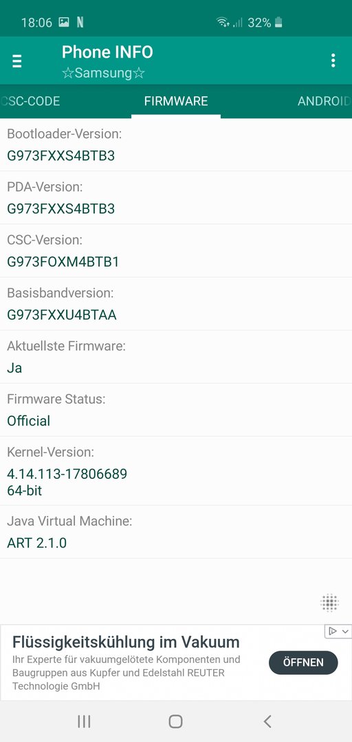

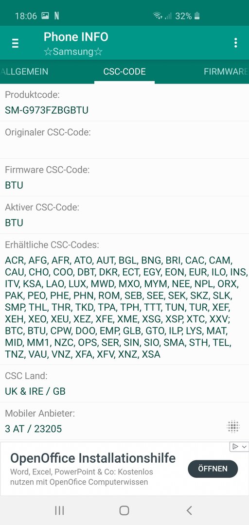

Hi

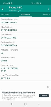

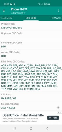

habe auch ein Problem mit CSC beim S10.
Ich hab, Anfang des Jahres ein günstiges im Internet(Movertix) bestellt.
In der Softwareinfo steht:
BTU/BTU,BTU/TIM
Alles ist aufgefallen, weil nach Update auf Android 10 ging kein Wifi Call mehr.
Ich lebe in Österreich der richtige Code wäre daher ATO denke ich, warum das S10 auch nach Werksreset(mit eingelegter SIM) in BTU ist, ist mir ein Rätsel...
Jetzt hab ich mir diese Tabelle durchgesehen und gehe davon aus dass ich keine OTA Updates mehr bekomme sollte es auf ATO geändert werden (zB mit 1234 IMEI code)

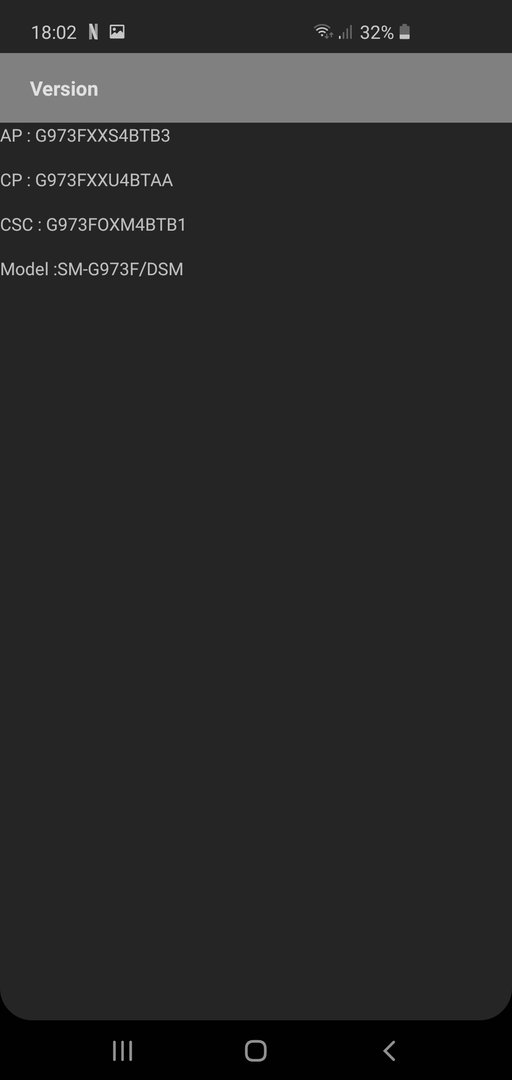

Die Info sagt mir:
AP: G973FXXS4BTB3
CP: G973FXXU4BTAA
CSC: G973FOXM4BTB1
Da diese Kombi nicht für ATO existiert.
Ist die logische Konsequenz ich muss mit Odin flashen, damit Ich ATO/ATO,ATO/TIM bekomme, bzw damit ich eine ATO Version mit möglichen offiziellen Updates habe?
Der Knox Zähler ist auf 0 das habe ich gecheckt, aber ich gehe davon aus, dass es vom Verkäufer geflasht wurde anders kann ich mir das TIM nicht erklären.
Habe ich das so richtig erfasst? Oder hab ich irgendwo was falsch verstanden?

Dh. wenn ich mit odin flashe bekomme ich wieder BTU?
@Rocre
genau.
Nur SamKey bringt dich nach dem flashen der kompletten ATO Firmware auf die ATO CSC.
@maik005
Vielen Dank. hoffentlich geht das gut. Dh, flashen ohne SIM, dann SamKey ohne SIM auf ATO umstellen lassen?
Knox wird dadurch nicht hochgezählt, oder? (wenn alles gut geht)
nein.
genau.
Danach kannst die SIM einlegen, weil die ja aus Österreich ist, bleibt ATO.
Bzw. würde das generell bleiben wegen einem Bug beim S10...

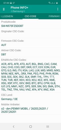

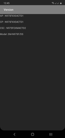

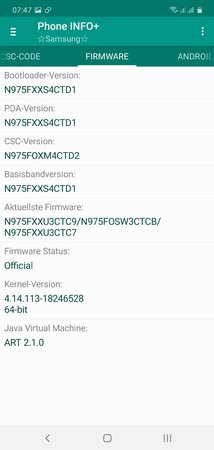

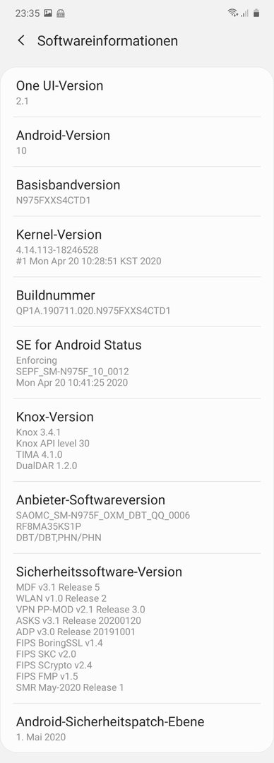

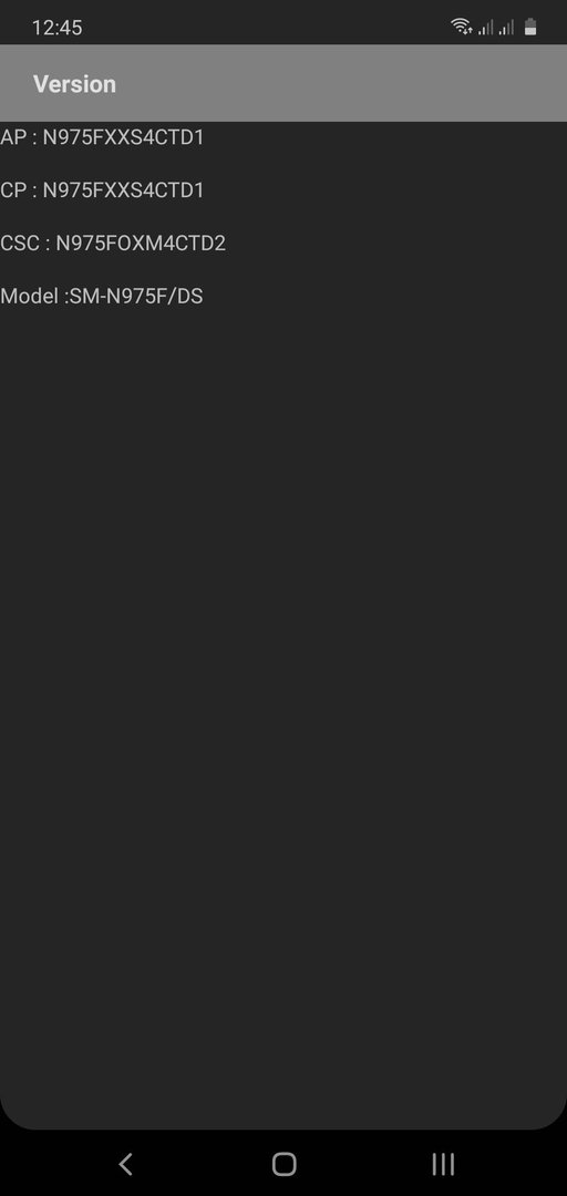

hab leider ungeprüft auf mein neues Gebrauchtes Note 10 Plus SM-N975F zur schnellen Aktualisierung (kam mit Android 9 vom vergangenen Jahr lt. Bootloader) gleich N975FXXS4CTD1_N975FOXM4CTD2_DBT.zip mit Odin geflasht. War aber vermutlich ein niederländisches Modell, und unter Anbieter-Softwareversion steht jetzt DBT/DBT,PHN/PHN. Vermutlich kommen so keine OTA Updates, und wie ziehe ich das wieder glatt? Reicht das Zurücksetzen auf Werkseinstellungen mit meinen beiden deutschen SIM Karten, oder was kann ich noch machen?

tl;dr:
du hast alles richtig gemacht und es passt alles.
richtig.
Hat sich durch deine SIM Karte aber auf DBT umgestellt.
doch, nur die erste CSC dort ist relevant.
nichts, einfach auf das nächste DBT Update warten was problemlos kommen wird.
Was dir in Phone Info als aktuelleste Firmware angezeigt wird ist die der Star Wars Edition des Note 10+.
Die kannst du ignorieren.

denniw schrieb:
Außerdem steht bei mir "DBT/DBT, PHN/PHN" statt "DBT/DBT, DBT/PHN"
rein optisch, aber wenn es dich stört lege deine SIM Karte mal in Slot 2 (statt der microSD Karte) dann starte das Gerät einmal.
Dann hast du DBT/DBT,DBT/PHN.
SIM Karte kannst du dann wieder in Slot 1 stecken.
Nötig ist das ganze aber nicht.
