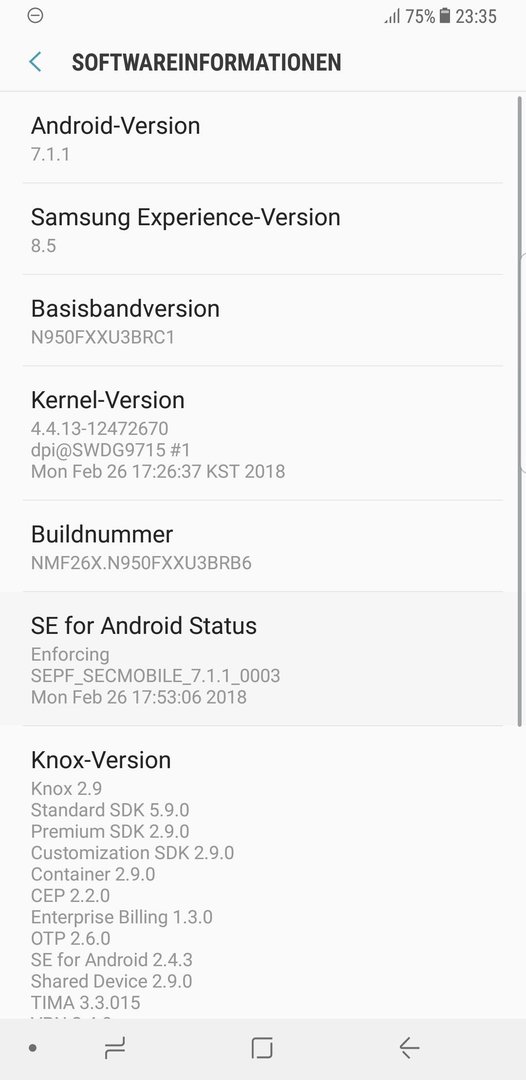

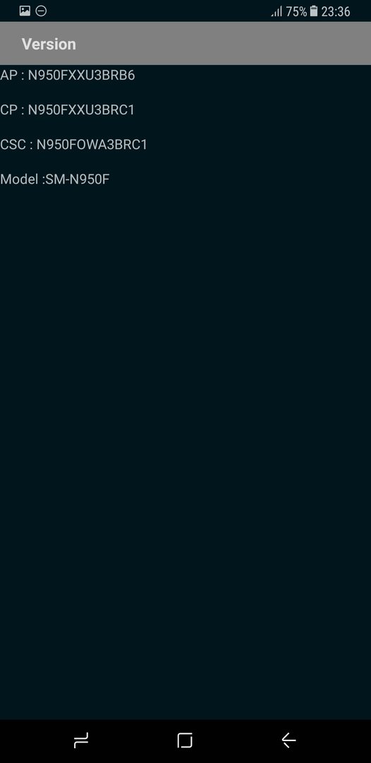

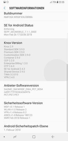

Einstellungen - Telefoninfo - Softwareinformationen
Telefon App
*#1234#
Jeweils einen Screenshot der kompletten Ansicht.

@maik005 Alles klar sekunde ich mach das mal ... mal sehen wie man das hier hochläd ich mach die shoots :)
[doublepost=1530333658,1530333232][/doublepost]@maik005 so hier die shoots :)
LG
Sascha

Das ist das Note 8 und ist wie erwartet...
