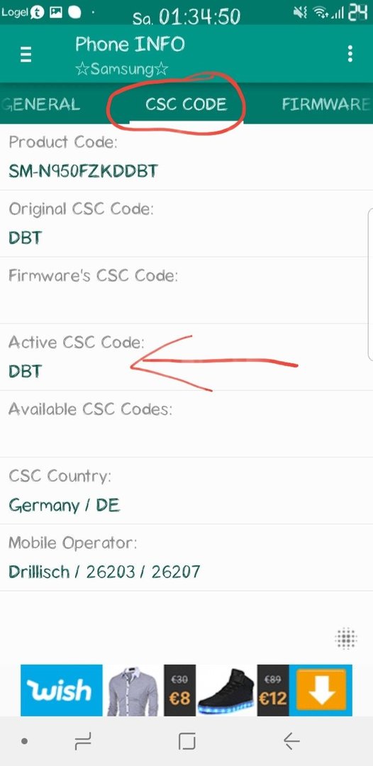

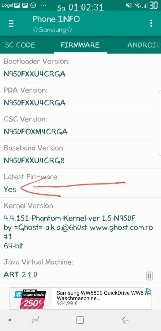

Das ganze sieht man auch ganz einfach mit der Samsung Phone Info App:
Steht bei "latest firmware" einfach ein "Yes", ist alles i.O - und man sollte auch OTA Updates erhalten. Steht dort eine Firmware so stellt dies die aktuellste, verfügbare Firmware für das installierte CSC dar. Den Eintrag kann man auch anklicken und wird direkt zu einer Samsung Update history Seite geleitet wo man noch mehr Informationen zu den Firmware Versionen einsehen kann.
In dem Kartei Reiter "CSC Code" sieht man auch gleich welche aktuelle CSC gerade genutzt wird:
(Die Updates stehen dann sogar mit root und custom Rom's (wenn vom Developer auf official gepatcht) zur Verfügung - lassen sich natürlich auf custom Rom nicht installieren )

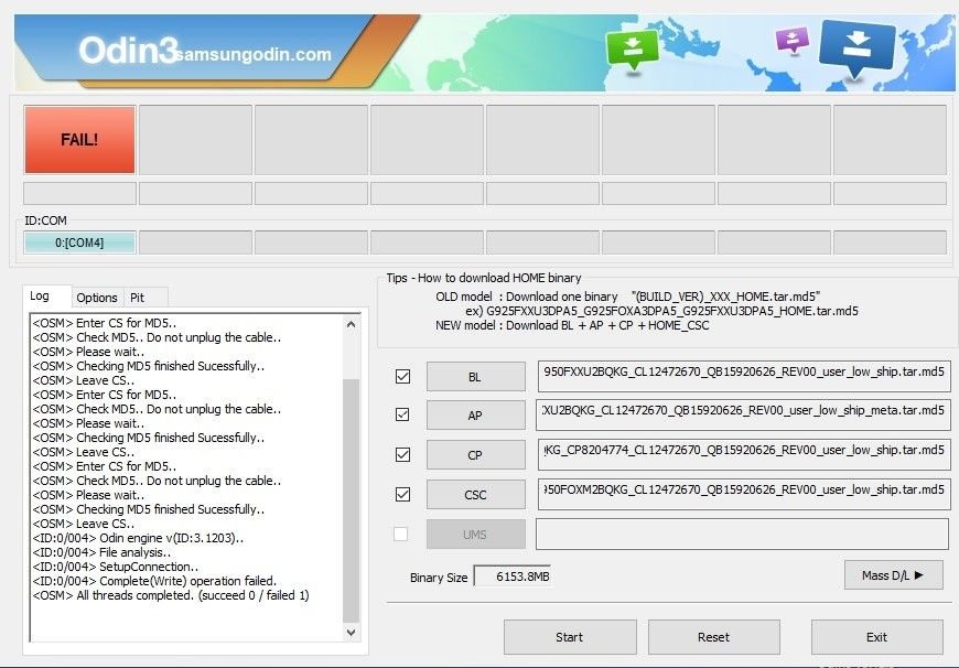

Guten ABend,
habe mir vor kurzem ein Note 8 N950F mit 8.0 gekauft.
Diese wollte ich nun per odin flashen. erstmal mit ne DBT 8.0 Firmware.
dazu muss ich sagen:
Kies ist nicht installiert, nur der reine Android Treiber dafür ( wird auch in Odin als Blaue Feld angezeigt)
Android Debugging usw hab ich alles aktiviert.
Hab nun schon mehrere Firmware probiert zu flashen, immer der selbe fehler .
Firmware hab ich von updato.com
Hab mal nen Scrrenshot davon angehangen, hoffentlich weiß einer rat :)
p.s Hab schon mehrere Android handy´s geflasht aka s2,S8
Nabend
kann mir jemand sagen wo der fehler liegt?
ich meine ich hätte alle nach der anleitung gemacht
odin hängt bei sboot.bin Lz4
geht leider nicht weiter

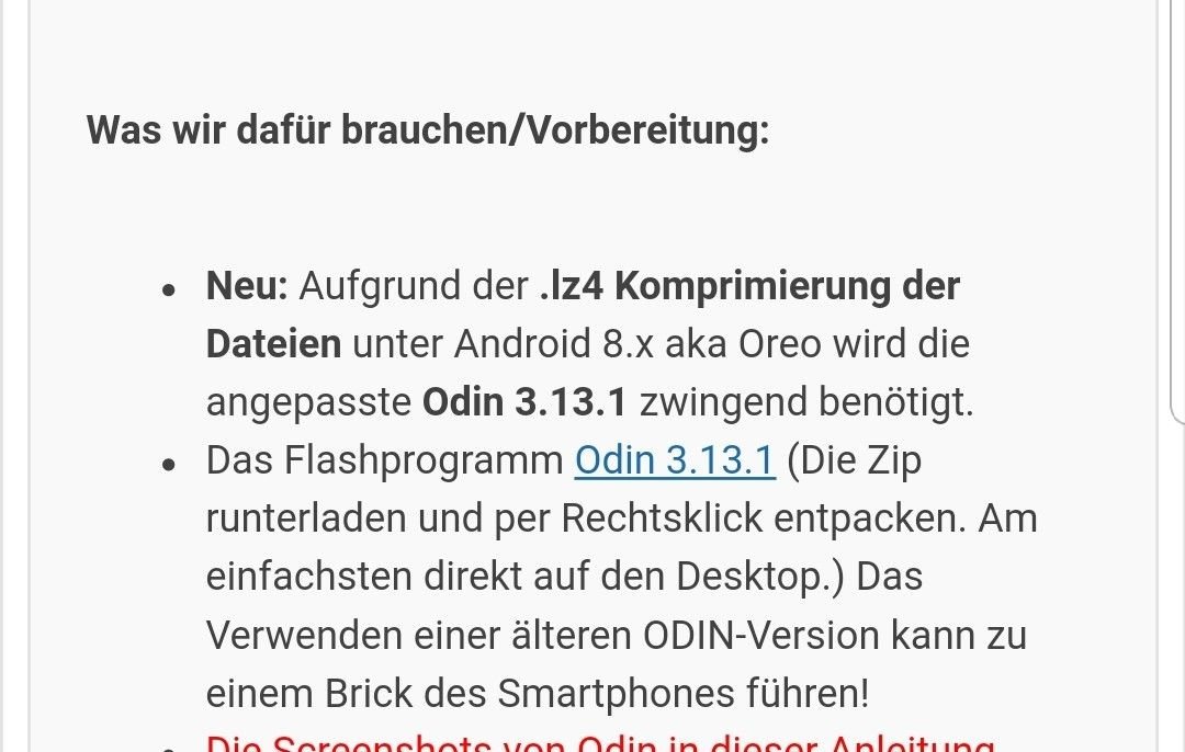

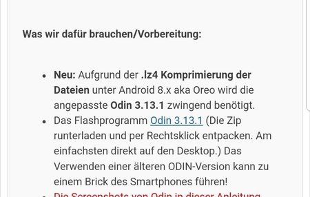

@Windowser
Anleitung lesen....
Da gibt es u.a. rot markierten Bereich...
Da du die Anleitung nicht richtig gelesen hast wiederhole dies bitte.
Dein Fehler ist dank des Screenshot offensichtlich und wird auch deutlich in der Anleitung erwähnt.
@maik005 vielen dank erstmal für deine antwort.
Wenn du ja weißt was es ist dann wäre ich für ein tipp sehr dankbar ;)
Leider bin ich immer noch kein stück weiter gekommen...
Habs grad nochmal von anfang an probiert..
leider zum selben FAIL gekommen
@Windowser
@maik005 das benutz ich doch schon nun...aber selbst damit kommt der fehler
