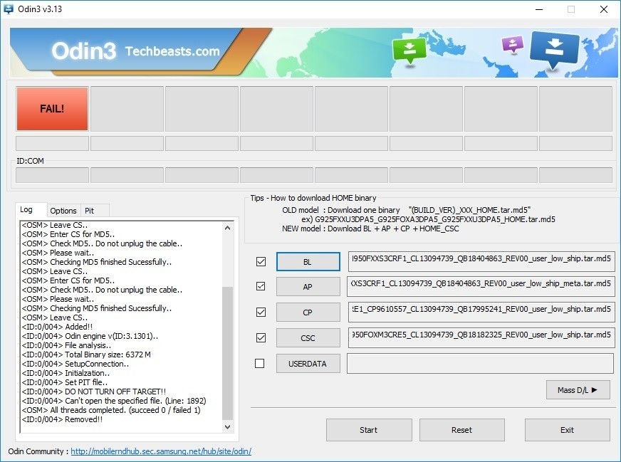

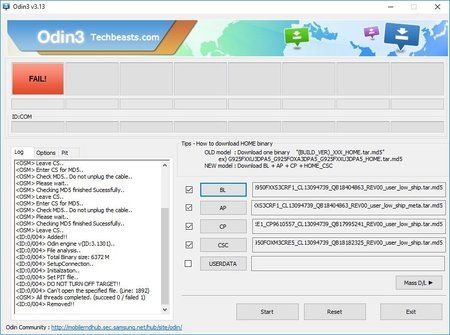

In #154 war es noch Odin 3.12
Mach dann mal jetzt bitte einen neuen Screenshot was genau für ein Fehler jetzt kommt.
Benutze hier Odin 3.13.1
@Windowser
Odin musst du als Admin öffnen.
Ist jedes mal als Admin ausgeführt worden
@Windowser firmware mit dem Programm SamFirm geladen?
Haken bei CHECK CRC32 gesetzt gewesen?
Der Fehler kommt entweder wenn odin nicht als Admin gestartet wurde oder die Firmwaredatei fehlerhaft ist.

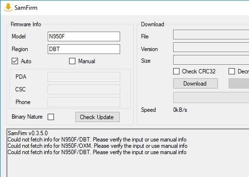

Samfirm braucht gefühlte 10 Std zum downloaden
@Windowser :confused2::sneaky:

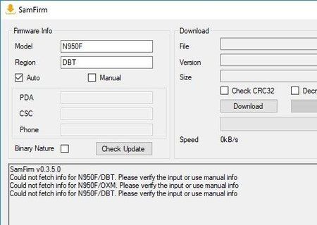

ach du meinst das Progamm Samfirm, ich bekomme da absolut 0 Firmware´s egal für welches handy zum downloaden.
@Windowser
Jetzt verstehen wir uns...
Mach mal einen Screenshot davon dann finden wir den Fehler.
Reaktionen: Windowser
Habs ert hat eine gefunden. WTF hatte anstatt SM-N950F , nur N950F
bin gespannt ob der flash klappt :)

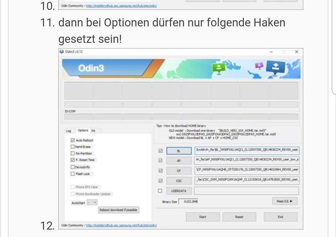

Sooo hab das ganze jetzt mit ohne Harken Re-Partition gewäht, nun läufts wohl :)
Bloß ist der Re partition harken nicht dazu da , um alle Partitionen zu löschen und komplett neu aufzusetzen ?
Dadrum gings mir eigentlich in der ganzen Sache
Reaktionen: maik005
@Windowser
CRC32 on SamFirm aktiviert?
100% der selbe Fehler?
Odin wirklich als Administrator gestartet?
[doublepost=1536966495,1536966326][/doublepost]Bitte mal Screenshot von Odin und vom kompletten Dateinamen der 4 Dateien die du in Odin eingefügt hast.
[doublepost=1536966589][/doublepost]
[doublepost=1536966658][/doublepost]
Nein. Hättest du die Anleitung gelesen....
Der Haken darf nicht mehr benutzt werden...alles neu partitionieren machst du indem du die CSC_ statt der HOME_CSC_ nimmst.
