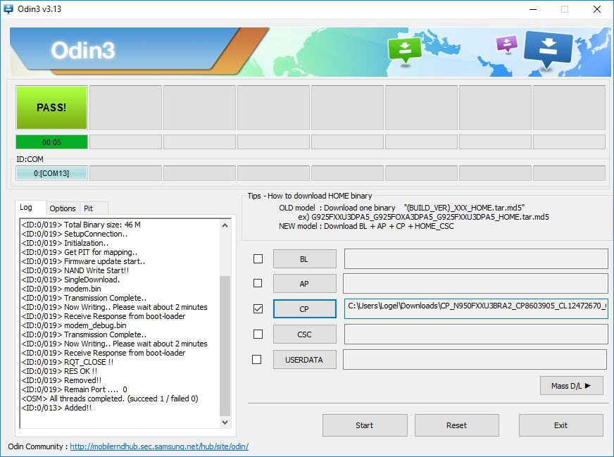

Also ich habe eben mal mittels Odin 3.13.1 die BQKG CP aus einer 4teiligen die noch hier auf meinem Notbook rum lag geflasht. Flashvorgang erfolgreich. Aber nach dem booten kein Netz! Und beim aktivieren der mobilen Daten die Meldung, ich solle eine SIM Karte einlegen. Kam schon keine SIM PIN Abfrage beim booten und IMEI leer.
Also die nächste genommen. Diesmal schnell von hier runter geladen: Loading site please wait...
Aus dem Ordner die letzte (BRA2) genommen. Hat funktioniert! SIM PIN Abfrage, im Netz registiert und beide IMEI Nummern (hab das FD Modell) vorhanden.
Jetzt muss ich nur mal schauen was der Drain so macht und ob sich das verbessert.
Ich hab zwar ein gerootetes Gerät mit Custom Rom etc, kann mir aber beim besten Willen nicht vorstellen, dass das flashen eines Modems Knox triggert. Noch dazu ist das ja eine original Datei. Also die erste die ich probierte (BQKG) hatte ich selbst mal mittels Samfirm vom Samsung Server gezogen.
OK, die zweite (BRA2) ist von Tkkg1994. Kann mir aber auch nicht vostellen das die modifiziert ist.

Also das Modem ist die Datei welche mit dem Buchstaben CP beginnt. Und auch genau diese Bezeichnung findest in einer Zeile in Odin. Also CP nach CP .
Und ja, aus der 4 heiligen Firmware ob Nougat oder Oreo diese Modem Datei nehmen. Aber wir bereits erwähnt scheinen nicht alle zu funktionieren. Die BQKG welche ich zuerst nahm funktionierte nicht.

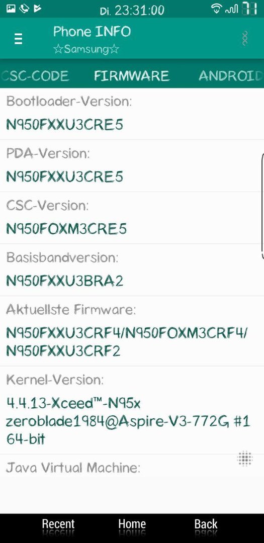

Wollte mal ein Zwischenbericht geben, nach dem Flash. Nebenbei Akku hält nahe zu das DOPPELTE bei mässiger Nutzung seit dem Android 7 Modem. Also das sich mal gelohnt. Danke. Bei sparsamer Nutzung könnten wieder "meine 2 Tage" drin sein, das ist dann so ok für DAS Handy, obwohl es klar nicht an das Akku-Verhalten von Huawai ran reicht.
Reaktionen: Logel
Also bei mir hält der Akku auch spürbar länger. Allerdings gab es bei mir ein paar Stunden nach meinem Modem Downgrade ein Custom Rom Update auf die Base Version CRF1
Jetzt weiß ich natürlich nicht ob das Modem, die neue Base oder beides für den besseren Akku Verbrauch verantwortlich ist. Aber Hauptsache der Akku hält wieder länger.
