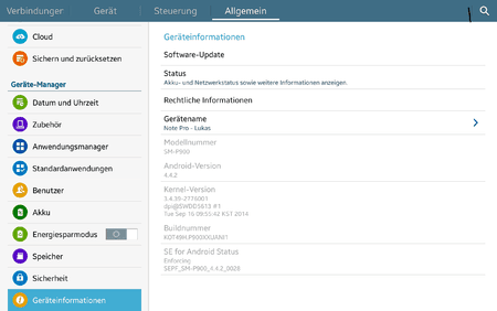

Ich würde mich eigentlich auch gerne ans rooten machen, aber mich schreckt noch der Knox Counter ab. Zunächst aber die Frage an "bergerstrasse", ob du die gleiche Software Version wie ich hattest beim rooten? (Screenshot im Anhang)
"RogLeu" du hast ja im CM12 Thread geschrieben, dass du mit cf-root noch den Status offiziell hast, also wird Counter doch nicht erhöht??
Grüße Lukas

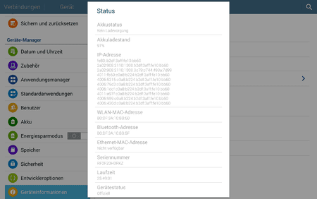

Sorry war ein paar Tage nicht hier. Ich schau mal nach wo das bei mir im Gerät nach dem Rooten stand und versuche einen Screenshot einzustellen.
Hier hab ich schon was gefunden:
Im Odimodus steht der counter auf 1, also nicht 0x1 sondern 1. Bin dann mal gespannt ob ota geht....
