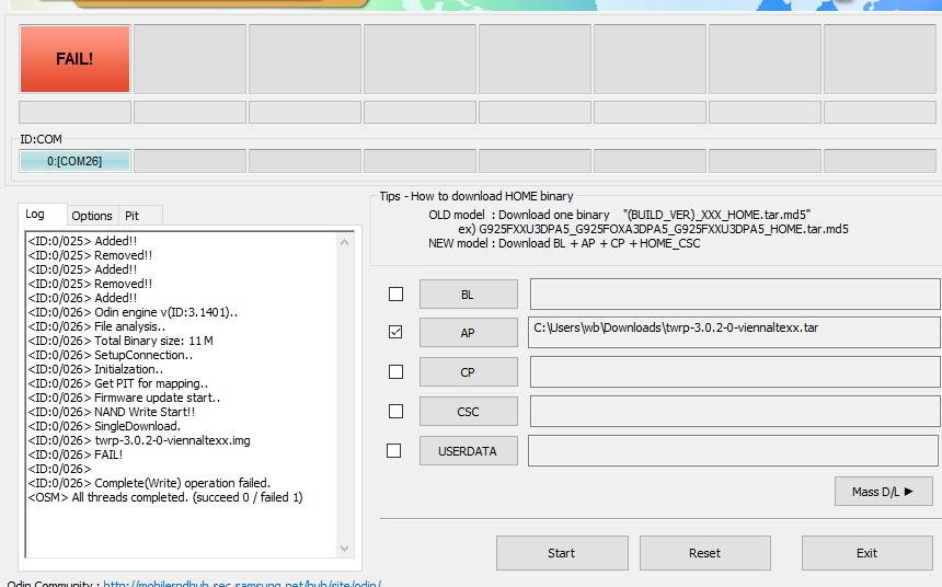

hallo, ich habe jetzt die twrp datei mit 7zip als tar gepackt und in odin geladen unter AP eingefügt,,,dabei kam die meldung "Fail"
@vincentwelk
Du musst die Anleitung lesen und verstehen. Die einzelnen Post's lesen hilft manchmal auch.

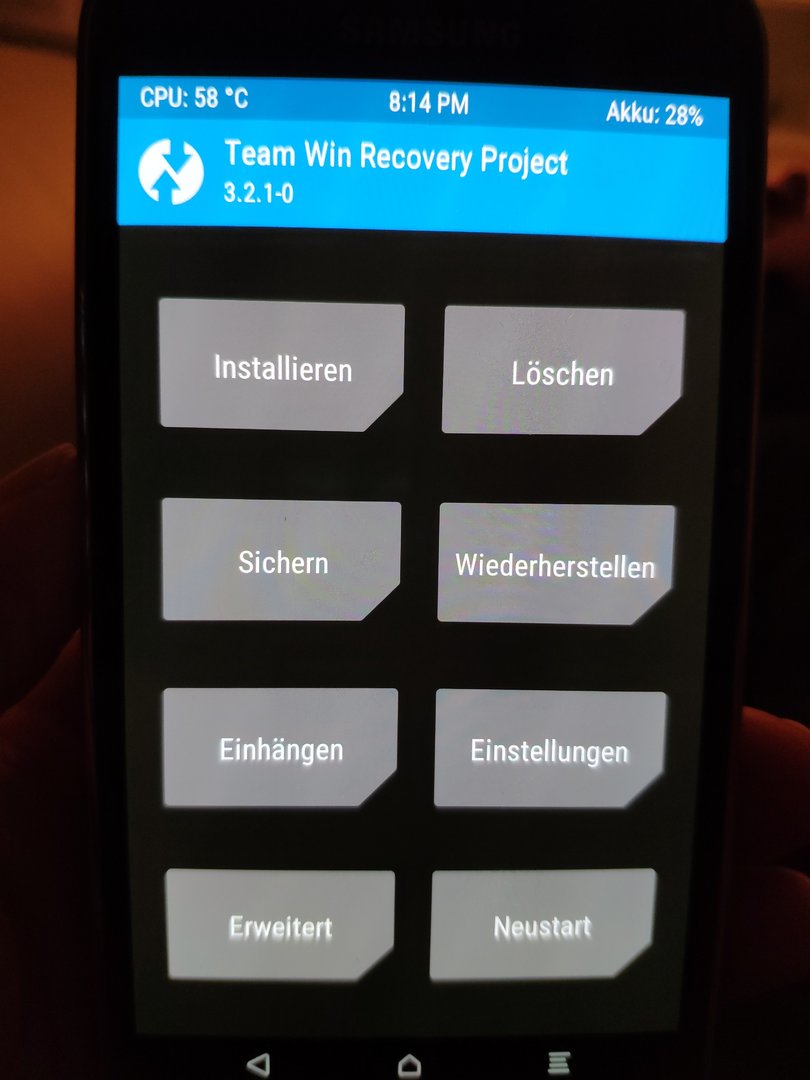

@vincentwelk
Wie sieht dein Bildschirm vom TWRP Menü aus, Foto.
so muss es aussehen

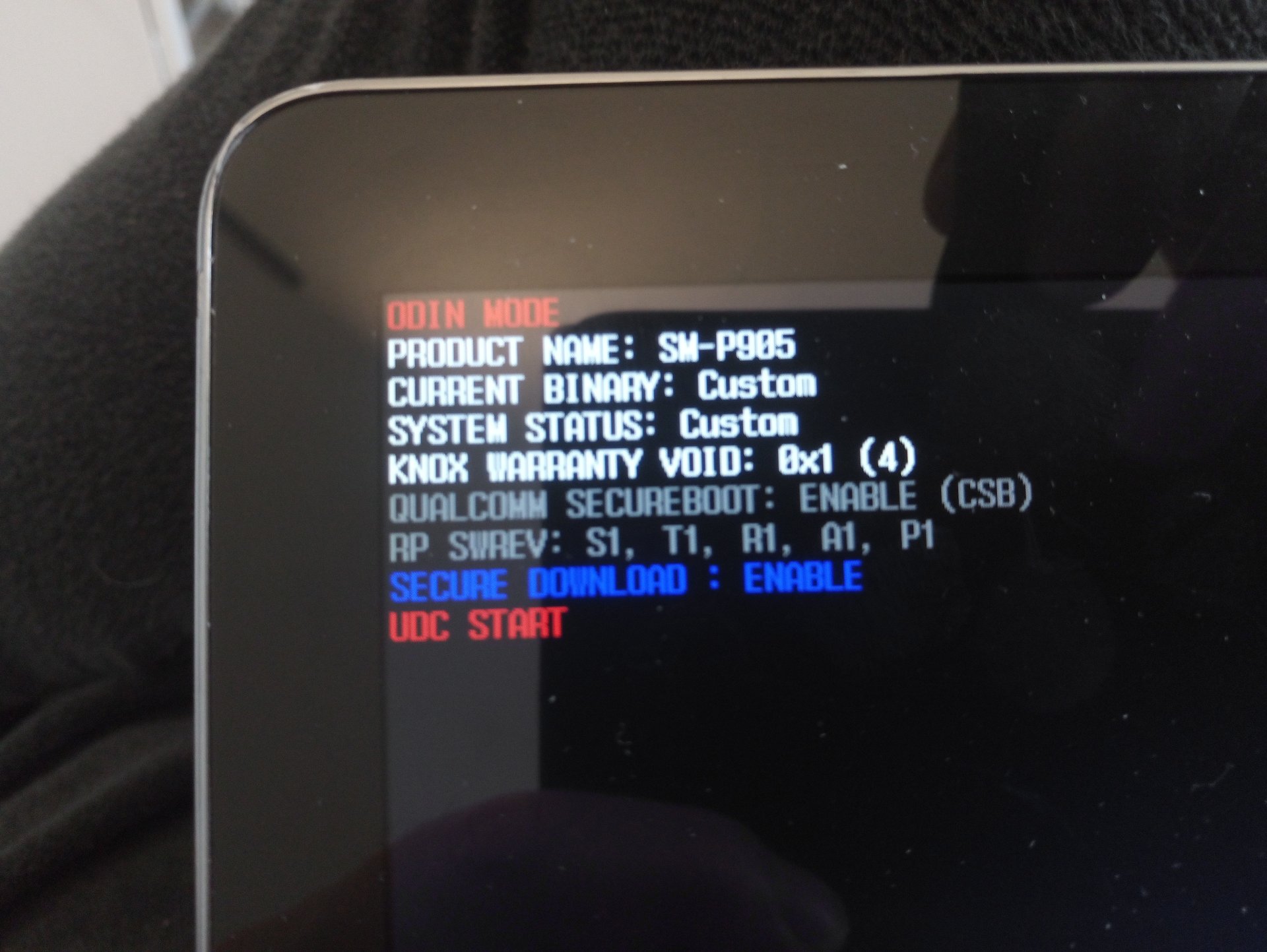

so sieht mein bildschirm aus....
er stoppt an genau der stelle
Bearbeitet von: hagex - Grund: Bild verkleinert. Gruß von hagex
@vincentwelk
Das ist der Downloadmodus (Odinmodus), Du musst ins Recovery.
