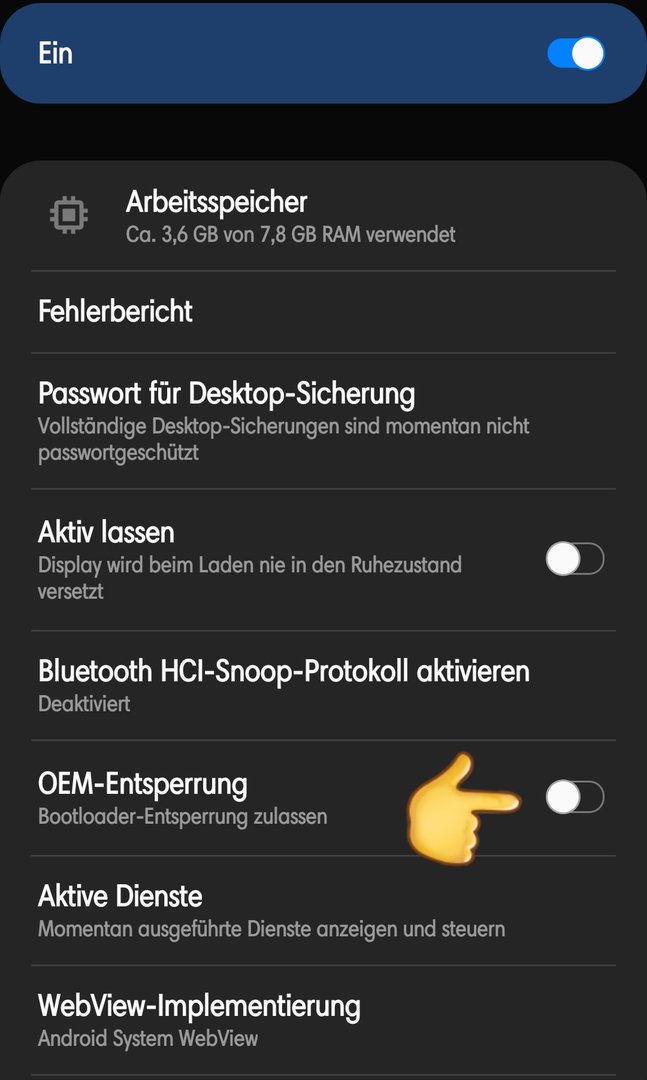

OEM ENTSPERRUNG muss in den Entwickler Optionen auf aus stehen.
Es macht dann erstmal einen Werksreset.

Die OEM unlock option wird das Problem sein. Die war Grau und on, konnte ich nicht schalten.
Habe jetzt von hanspampel die Version installiert, aber da gibt's in den Entwickleroptionen den Punkt nicht.

Also läuft die Firmware durch und in den Entwickler Optionen ist OEM ausgegraut?

in meinem AP mit TWRP gepatchtem File war das ausgegraut. sobald ich mit ODIN die Stock flashe, startet das S10+ nur in die Stock recovery, nicht mehr ins System. bei nur Power passiert nix.
wie gesagt komme nur mit TWRP noch ins System.
