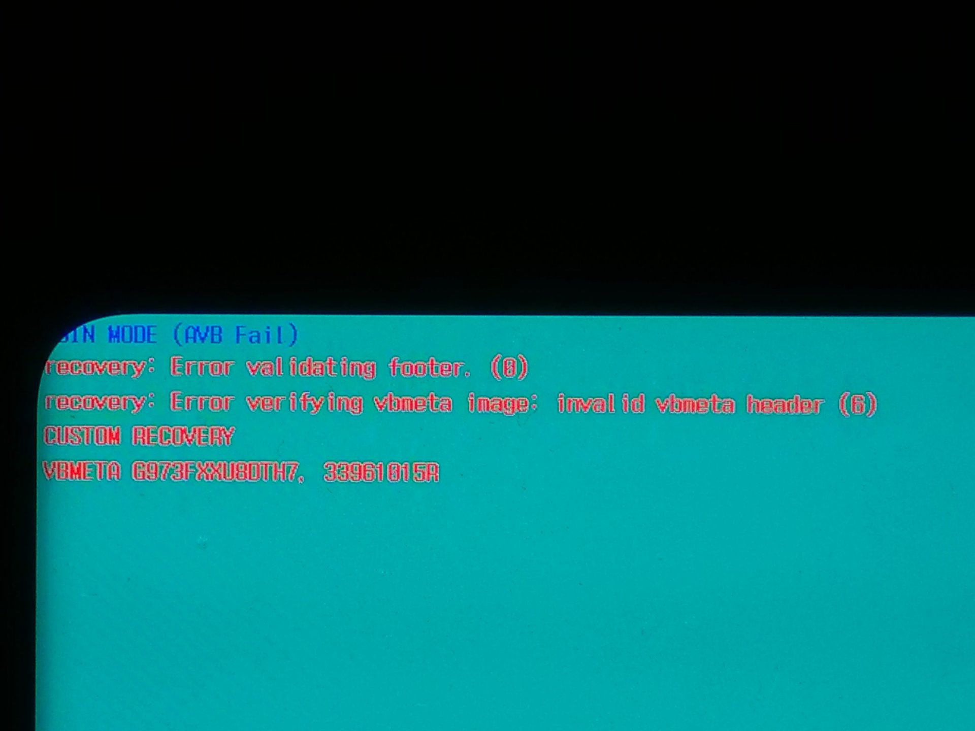

Moin,
ich bin ratlos. Ich wollte gestern auf LineageOS wechseln und hatte zu dem Zeitpunkt schon ein wunderbar laufenden System mit Magisk. Da ist in der Regel aber besser ist eine frische Installation durchzuführen, dachte ich mir, mache ich das auch.
Der Bootloader ist demzufolge immer noch entsperrt. Im weiteren Prozess habe ich in auch nochmal gesperrt und wieder entsperrt. Am Problem ändert sich da leider nix.
Also neuste Firmware mit Frija runtergeladen & komplett geflasht.Danach die AP auf Handy rübergeschoben und mit dem neuesten Magisk Manager gepatched. Mehrmals per USB die Datei zurückkopiert, da es per adb empfohlen wurde auch einmal mittels adb shell.
Denn zusammen mit BL, CSC & CP die magisk_patched.tar via Odin 3.13.1 aufs Telefon geworfen. Natürlich Auto Reboot raus. Gefühlt 100x an mir gezweifelt das ich die Tasten fürs Recovery nicht schnell genug gedrückt habe. Zu dem Entschluss gekommen das die Fehlermeldung nix mit den Tasten zu tun hat.
Vllt hat jemand das selbe Problem gehabt und/oder kennt die Lösung.
In den Downloadmode kommt man noch bzw. man kann auch in diesem Bildschirm flashen. Zurück zur orig. Firmware wäre also möglich. Nur warum auch immer halt aktuell kein Magisk.
Liebe Grüße
Marc

Ja das ist kein Problem, wenn ich die 4teilige wieder original flashe ist alles iO. Sogar sperren vom BL war wieder möglich. Keine Einschränkungen gefunden abgesehen von der Tatsache das ich mit dem offenen Bootloader und ohne Magisk natürlich SaftyNet nicht bestehe.

Ich hab gerade mal direkt das twrp geflasht. Ergibt genau die selbe Fehlermeldung.
Multidisabler ist nicht das Gleiche wie vbmeta. Wenn du ne FW rootest, wird automatisch das Image vbmeta.img modifiziert sodass unsignierte Dateien zugelassen werden. Sonst würde der Vaultkeeper zuschlagen und du hast nen Bootloop. Deswegen reicht es wenn man vbmeta_disabler idR vorweg flasht. Dann TWRP flashen, Format data=YES. Multidisabler brauchste afaik nicht flashen da du ja eh auf LA OS wechselst. Den vbmeta_disabler gibts mitunter auch hier in #3. Da gibts auch ne Anleitung wie man seine Version flasht. Denke mal dass du auf der von Ivan Meler bist oder willst.

Erstmal danke für deine ausführliche Antwort. Ich schau mir das gleich mal an ob ich so noch zum Ziel komme. Ändert aber auch leider nix an der Tatsache das ich nach deiner Anleitung vorgegangen bin und das diesmal nicht geklappt hat. Wie gesagt, vor nem halben Jahr gings ohne Probleme nur jetzt lande ich immer in der Fehlermeldung.

Das ist mir auch klar. Ich hatte als Grundlage für jeden der Versuche ein komplett frisch installierte Stock FW ohne Root mit offenen Bootloader. Die gleiche AP in Magisk gepatched, via ODIN als AP zusammen mit BL, CP, CSC aber auch mal testweise ohne. Alles endete bisher in der Fehlermeldung oben.
Und natürlich habe ich vor jedem neuen Versuch wieder die originale Stock FW geflashed.

darkmannie schrieb:
magisk_patched.rar
Du hast dich sicherlich vertippt oder? Es sollte .tar heißen. Nicht das du es versehentlicht umbenannt hast. Aber dann hätte es sicherlich ne Meldung in Odin gegeben.
Reaktionen: darkmannie
Das wäre es gewesen^^ zum Glück nur ein Schreibfehler :)
Ja gut. Das hat bis jetzt ohne Probleme geklappt. Befinde mich jetzt im Einrichtungsprozess von LOS. Vielen herzlichen Dank :))
