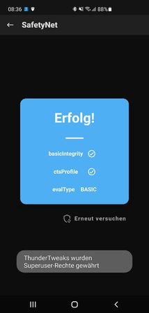

Ist vielleicht off topic, möchte ich Euch aber nicht vorenthalten 😉
Safety Net ist aktuell wieder möglich und läuft bei mir, einfach die Anweisungen unter folgendem Link befolgen und beachtet welche Magisk Version Ihr installiert habt!
GitHub - kdrag0n/safetynet-fix: Universal fix for Google SafetyNet on Android devices with hardware attestation and unlocked bootloaders. Screenshot_20220105-083636.jpg
