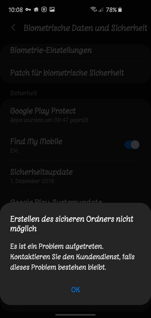

Das ändert aber nichts daran, dass Knox ausgelöst worden ist. Apps wie Google Pay, Samsung Pass, Sicherer Ordner, Samsung Health werden danach auch nicht funktionieren.
S Health und Sicherer Ordner funzt auch mit Root und offener BL. Der Rest nicht.
@Rennert
Woher hast du deine Erkenntnis? Teile dein Wissen bitte mit uns, damit ich Samsung Health zum laufen bekomme. Danke
Ja nur mit Hacks. Um S-Health zum laufen zu bekommen muss man den Eintrag in der build.prop von
  • ro.config.tima=1 auf
  • ro.config.tima=0 ändern (Root natürlich Voraussetzung)
"Sicherer Ordner" geht auch bei manchen Custom ROMs. Gibt da auch nen Hack (Tools) für, weiß aber gerade nicht was dort geändert werden muss. Meine mich zu entsinnen es müssen einge Tools(Samli Patcher etc.) und/oder Shell Scripts zum patchen verwendet werden, bei anderen Wegen müssen die APKs dekompiliert und entsprechende Einträge dort gewändert und wieder kompiliert werden und einige Einträge in der build.prop müssen wieder geändert werden. Das Einfachste ist wohl der Smali Patcher, habs aber noch nie gebraucht/verwendet.
Genau für S Health genügt der build.prop Eintrag.
Sicherer Ordner funzt bei mir mit CarHD Mod.
Allerdings brauche ich den Sicheren Ordner nicht, noch nie benutzt.
