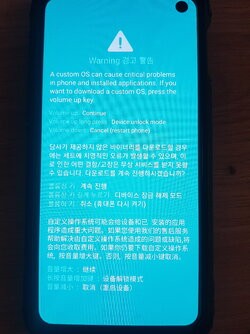

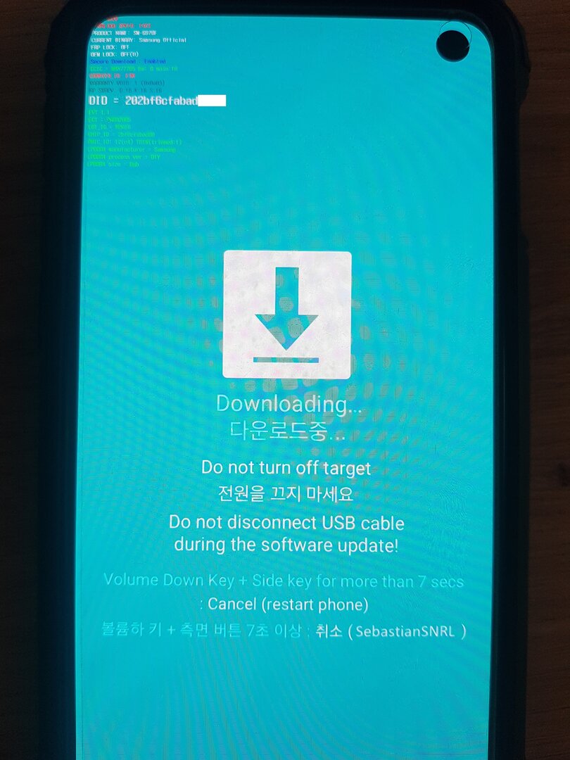

Bei mir hängt er im türkisen "Downloading.." Mode.
Auf was muss ich jetzt warten? Ich denke, eine Aktion fehlt hier im Ablauf des Tutorials.
"Your device will reboot"..passiert eben nicht.
Theoretisch müsste jetzt über den Touchscreen der Unlock bestätigt werden. Man sieht es leider nicht auf dem Screenshot

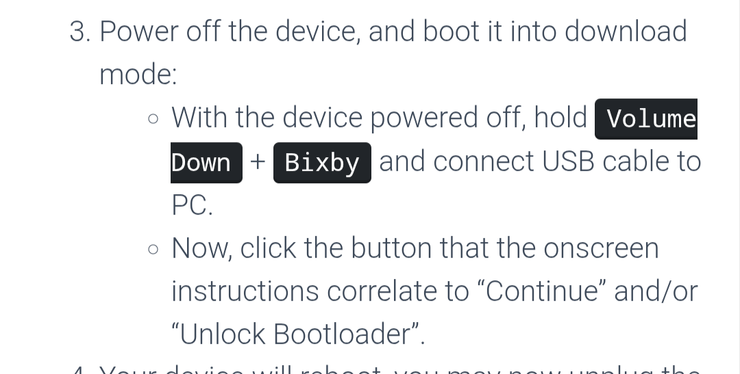

hab ich:
Power off the device, and boot it into download mode:
  • With the device powered off, hold Volume Down + Bixby and connect USB cable to PC.
Dann erscheint dieser Screen

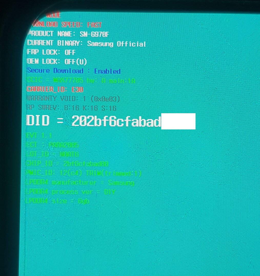

Gut dann lass ich mich eines Besseren belehren. Hier die 2 chronologischen Bilder + Zoom der Daten.
Was habe ich also nicht korrekt gemacht?

@se1111
Klaus986 schrieb:
@se1111 Du sollst den Bootloader entsperren und dazu die passenden Tasten drücken, wie es auf deinem Display angezeigt wird.
Dann startet das Handy neu. Von Odin steht dort nichts, weil du bis dahin kein Odin brauchst.
Und was steht in deinem ersten Screenshot?
Und in deiner verlinkten Anleitung steht wiederum das
Wie es jetzt weitergeht, erklärt sich doch von selbst, oder?

Ich habe Continue (Vol-Up) gedrückt wie es gefordert war.
Und jetzt?
Falls nicht: VolUp Longpress für den Unlock Mode
das steht nicht da. Gerade bei solchen Sachen ist Präzision gefragt. Also ist hier Unlock Mode das Ziel - steht nirgends da!
Anstelle
Now, click the button that the onscreen instructions correlate to “Continue” and/or “Unlock Bootloader”.
sollte
Now, click the button that the onscreen instructions correlate to “Device Unlock Mode”.
stehen.

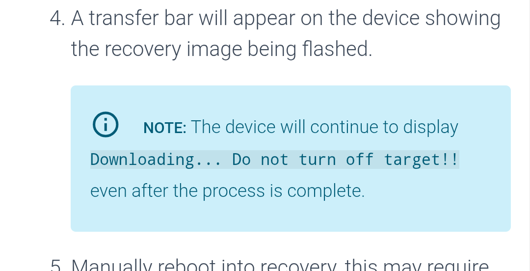

Uploading RECOVERY
100%
RECOVERY upload successful
Ending session...
ERROR: Failed to receive session end confirmation!
Releasing device interface...
Keine Ahnung ob der Fehler oben bedeutsam ist...?

Doch dieser Schritt war zu sehen. Der Ladebalken war da und ich habe dann mit den Tasten ausgeschaltet.

Du sollst, nachdem der Ladebalken da war und du das Gerät ausgeschaltet, bzw. neu gestartet hast, sofort in die Recovery booten. Du sollst und darfst nicht ins System booten (normaler Start).
