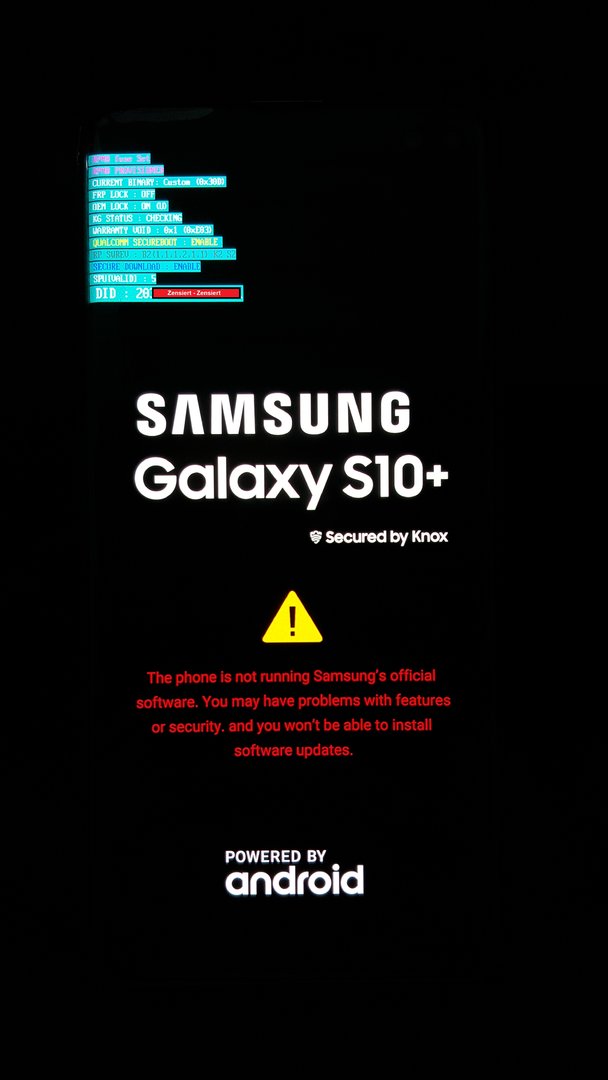

Achtung.
Bitte die Anleitung hier aus dem Forum:
[Anleitung][G97xF] Aktivierung des Root-Accounts mit TWRP + Magisk Manager
derzeit nicht verwenden insofern du eine Snapdragon Variante des S10 / S10e / S10+ besitzt.
Wer Magisk Manager derzeit in egal welcher Version zusammen mit einem Snapdragon - Galaxy S10/10e/s10+ verwendet und damit eine Firmware patcht und flasht, macht sein Gerät damit unbrauchbar. Grund ist die Version 20.0 von Magisk die beim patchen der Firmware geladen und in die Firmware intigriert wird. Sie sorgt dafür dass das Gerät nach dem Flashen nicht mehr gebootet werden kann. Weder in das Recovery noch in das System.
Wer noch eine alte gepatchte Firmware rum zu liegen hat in der Magisk unterhalb der Version 20 integriert ist kann diese Verwenden. Allerdings darf dann nach dem Einrichten von Magisk auf keinen Fall auf aktualisieren geklickt werden, da ansonsten besagte Version 20 aus dem Netz geladen und geflasht wird und man dann ebenfalls mit einem Boot Freeze festhängt
Kennt jemand den Dev von Magisk oder weiß wie man ihn kontaktieren kann?
Update: 18.11.2019 | Das Problem scheint beim Dev wohl doch bekannt zu sein und eine riesen große Anzahl an Betroffenen aufzuweisen die einer gewaltigen Fehlerquelle beim SD Chipset des Galaxy S10 zu Grunde liegen und seitens Samsung gefixt werden müssen.
Danke an den User @ThomaSEK der den Link mit mir geteilt hat.
Gehst du davon aus, dass das beim Exynos genauso wäre?
Oder weißt du es?
Denn wie ich deinen Screenshot entnehme, ist das ein Snapdragon S10+
Denn der Exynos hat wohl kaum Qualcomm Secure boot.
Das wäre eine signifikante Info, wie ich finde.....
Richtig, es bezieht sich auf das SM-G9750, also die HK Variante mit Snapdragon
Sorry hab das falsch verstanden. Du meinst nur die S10 Modelle.
Ich hab jetzt das "SM-G9750" in den Threadtitel eingefügt.
So lange nicht bewiesen ist, dass das Exynos auch betroffen ist, gilt dieser Thread vorerst nur für die Snapdragon Variante(n).

Ich habe da in dem Moment nicht dran gedacht da ich damit beschäftigt war mein Gerät wieder zum Laufen zu bringen, da das ganze dann noch weitere Problem verursacht hat, und plötzlich trotz sauberem Stock Flash der Interne Speicher nur noch 32 statt 128 GB hatte und ich rede hier nicht von belegtem sondern insgesamt installiertem Speicher.

bei mir beim exynosmodell kommt auch ne fehlermeldung durchs updaten vom magisk manager beim neustart. auf twitter in den kommentaren zu dem post steht, dass es nen fehler beim vbmeta hätte, wie bei mir scheinbar ja auch. sollte ja eigentlich nicht passieren und ich weiß nicht, ob eine warnung für exynosmodelle auch angebracht wäre. hier ist nun meine warnung, sicherheitshalber. Habe in folgenden Threat das mal gepostet, hoffentlich findet jemand eine Lösung: Samsung Galaxy S10e/S10/S10+ (G97xF) : Bootloop, Brick, und andere Gründe für den Nichtstart des OS – Root / Custom-ROMs / Modding für Samsung Galaxy S10 / S10+ / S10E / S10 5G
hier die fehlermeldung (im download mode):
ODIN MODE (dt load fail)
[DTH] dt table header check Fail: <unknown error>
Load_kernel: Could not do Normal boot. (DT LOAD Fail)
vbmeta: Error verifying vbmeta image: OK_NOT_SIGNED (3)
vbmeta: VERIFICATION_DISABLED bit is set.
CUSTOM VBMETA
VBMETA : No sign info
VBMETA .

ich habe den fehler bei anderen modellen von samsung gefunden. der entwickler von magisk sagt auf github, dass es gefixt sei und man einen "clean ODIN restore" machen soll. das kann doch nichts anderes sein, als die stock Firmware mit der normalen CSC (anstatt home_csc) zu flashen, oder? Dann ist zwar alles weg, aber es startet wieder und kann es dann ja wie du auch rooten und gleichzeitig die nervige tastenkombo zum starten loswerden.
