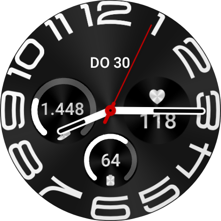

Ich hab es geschaft meine Galaxy Watch 4 wieder mit dem S10 zu verbinden auch mit ausgelöstem KNOX, allerdings muss ich zugeben dass es keine Dauerlösung so ist da ein paar kleine funktionen wie die Health App dafür vom Handy erstmal runter musste aber die (für mich) wichtigsten funktionen gehen :]:1f44d:
Werde wohl die Tage dann mal TWRP installieren und eine Custom Rom installieren da damit die möglichkeit über einen disabler Patch die Smartwatch ganz normal mit dem S10 zu verbinden und auch alles andere die durch den KNOX Misst jetzt nicht funktionieren.
