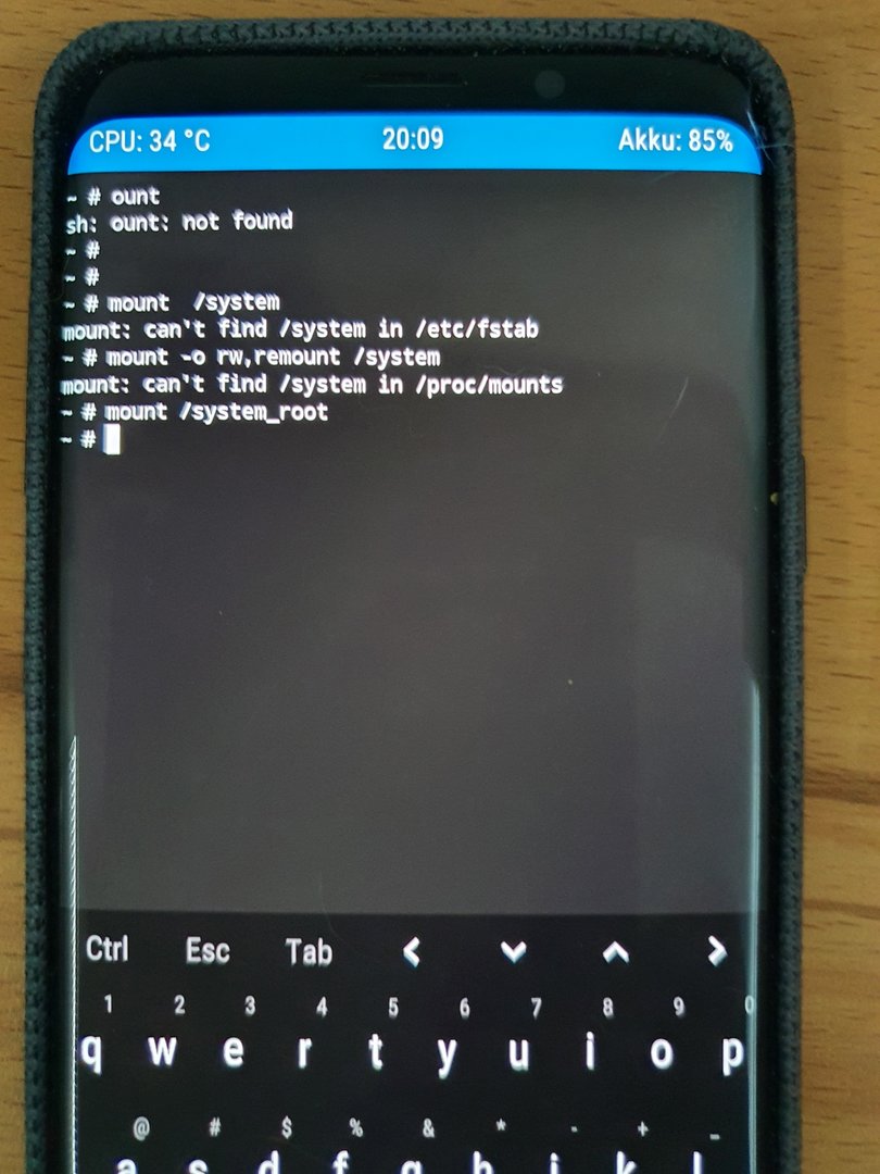

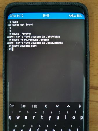

Du kannst in TWRP im Terminal diesen Befehl "mount /system" testweise ausführen und über "Einhängen" checken, ob damit ein Häkchen gesetzt wurde bei "System". Genau das sollte nämlich dadurch geschehen.
@bobwooton Es reicht in TWRP auch völlig aus, nur "mount /system" oder "mount /system_root" (je nach Gerät) zu verwenden. Du brauchst keine anderen Optionen wie "-o rw, remount" zu setzen.
Gehe halt nur auf nummer sicher .... deswegen die Optionen und im anderen Script mountet er ja so.
Es wird übrigens /system genutzt. Deswegen lasse ich es mir ja ausgeben um es zu sehen ( ui_print "- mounting "$SYSTEM_MOUNT ). Er nutzt also /system und nicht /system_root ( in der Variabel $SYSTEM_MOUNT liegt /system ). Da kann der Fehler also nicht liegen :). Hatte den Verdacht auch schon und hatte auch schon mal testweise im Scipt die Variabel fest durch /system ersetzt und es mir dann als es daran nicht lag jetzt anzeigen lassen vom Scipt wärend des flashens.
Hätte auch eher im Terminal nachsehen können. Im alten Script ging es dann wohl weil ich bei allem Beides gemacht hab ( /system und /system_root ).
Bei "mount /system" hab ich beim S9+ nen Fehler. Bei "mount /system_root" was das Script nicht erkennt und
was ich nicht getestet hab ( weil es für mich eigentlich auch /system war ) wird System gemountet. Also werde ich die "Erkennung" also etwas umbasteln das sie richtig läuft :)
