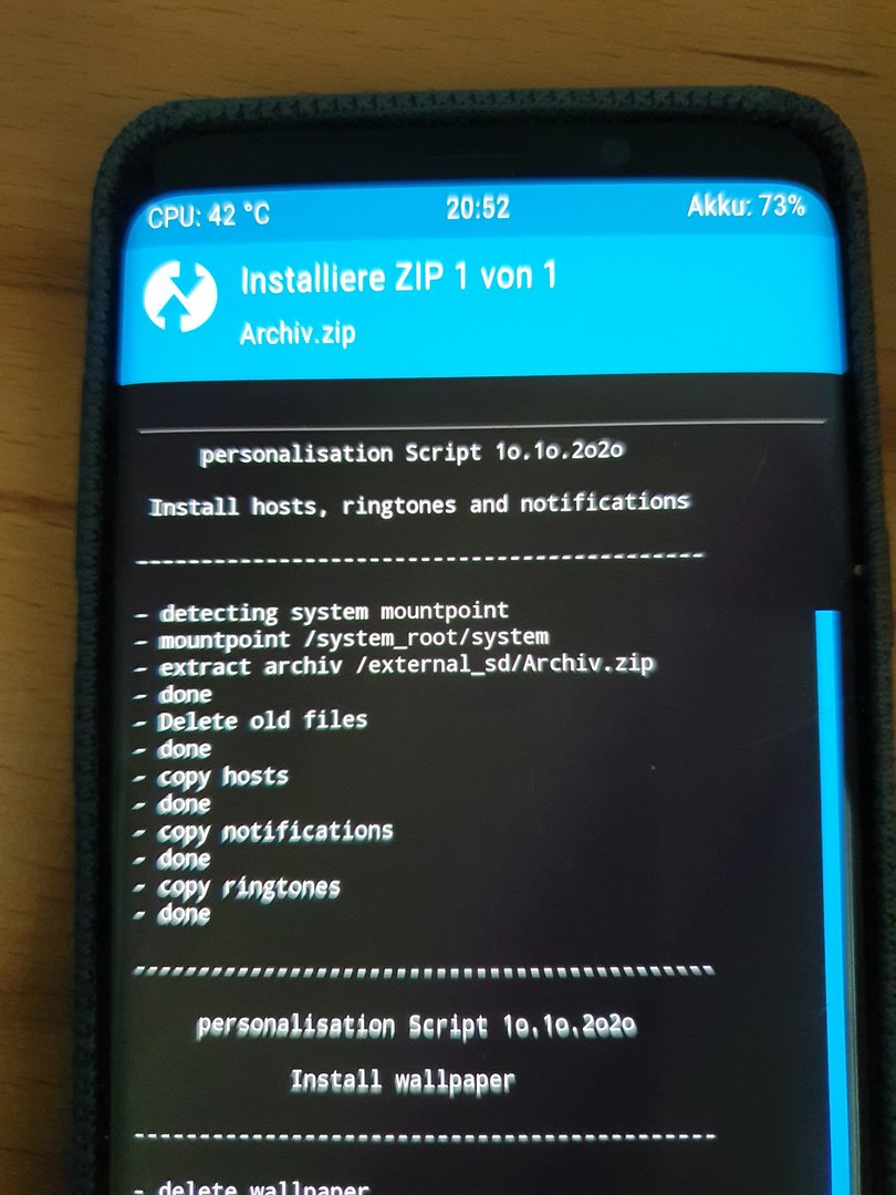

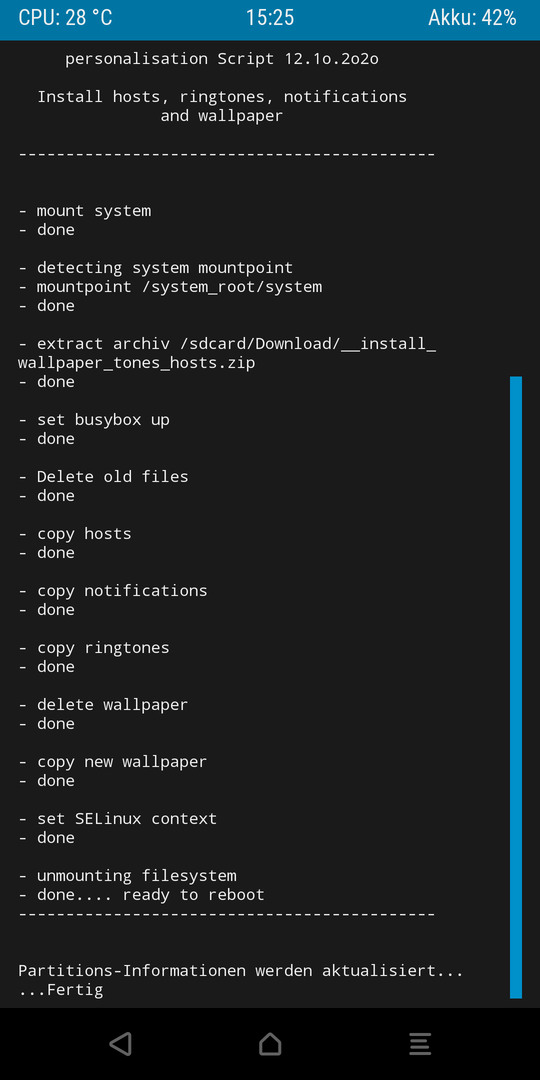

@bobwooton Läuft ohne Probleme auf meinem Moto G6+ durch. :thumbsup: Musste nur den Pfad ~/wallpaper_lock_images rausnehmen, denn den gibt es bei mir irgendwie nicht. 🤷‍♂️
Auf jeden Fall top!

@bobwooton Mir lässt das keine Ruhe mit den Kontexten. In der ramdisk von TWRP liegt das Script file_contexts mit allen nötigen SELinux Kontexten. Eigentlich darf das nicht passieren mit "unlabeled", weil auch beim S9+ dort der korrekte Kontext hinterlegt ist.
Hab dazu auch eine passende "Unterhaltung" auf github gefunden: Modify the script to preserve selinux context · Issue #8 · Zackptg5/Disable_Dm-Verity_ForceEncrypt
Probier bitte mal die .zip im Anhang aus, ob das nicht so funktioniert bei dir.

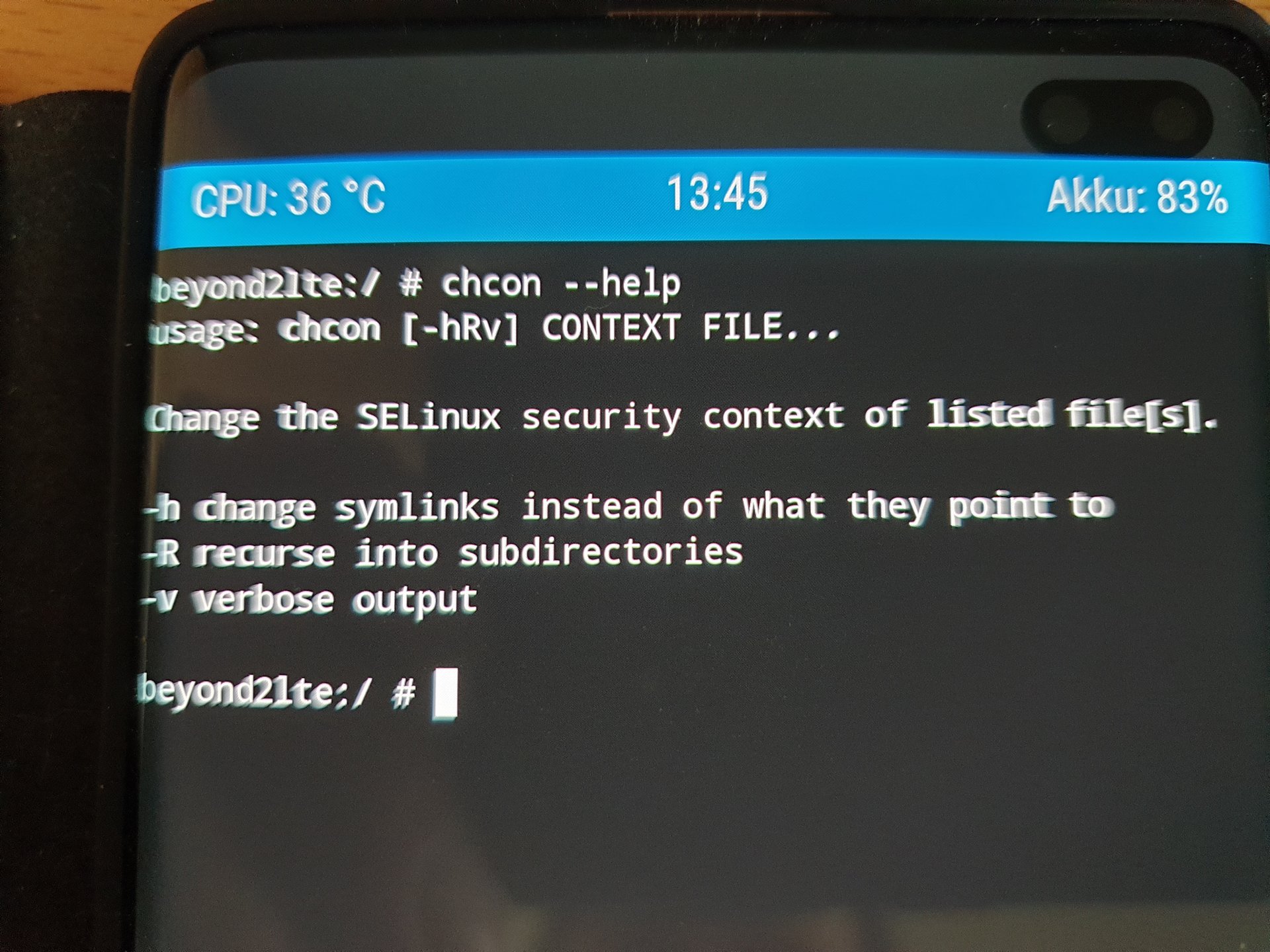

Auf meinen Smartphones läuft es ja überall mit der busybox die ich im Archiv hab. Hab aber schon ein anderes Smartphone hier gehabt auf dessen Firmware die Busybox aus dem Archiv selber nicht lief .
Deswegen könnte man ja auch besser auf die Busybox ganz verzichten und nur mit den Standardbefehlen des jeweiligen Smartphones arbeiten was ja auch bei Allem klappen würde ausser das setzen der SELinux Kontexten.
Da scheitern dann die internen Befehle da das chcon was bei Android auf den Handys ist sehr eingeschränkt im Befehlsumfang ist. Da hatte ich im Terminal unter TWRP ja alles durchprobiert aber mit dem internen chcon bekommt man es nicht hin. Ohne setzen der Kontexte ( also mit deinem Script ) bleibt es hier beim S9+ und S10+ und S7 Edge dabei das sie nicht stimmen und Android nicht mehr startet.
Denn auf dem S10+ führt ein normales 'chcon gg:gg:gg:gg "FILE"' zum Erfolg. Auf dem S7 Edge aber nicht. ( auf beiden zum Test mal KEINE Busybox installiert ).

@bobwooton Mit dieser Version von chcon arbeite ich immer und noch nie Probleme gehabt. Weder in TWRP noch in der App. 🤷‍♂️ 🤔
