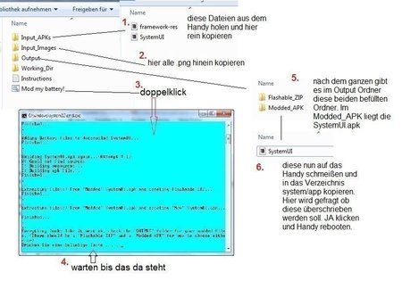

man könnte die einzelnen Bilder aus der SystemUI einfärben. das finde ich nur sehr umständlich. Hab grad mal was getestet und es ist sehr einfach hier die Anleitung [MOD][ICS][9'Jun] * Battery Mod Tool * ALL CM9/Samsung ROMs * - xda-developers

jo geht habs ja drauf ;)

Also bei mir klappts irgendwie nicht... Immer wenn ich im temporären cwm install zip from sdcard wähle wird die installation abgebrochen. Was mach ich falsch?
@ive geht doch.
@andy also ich hab den batterymod aus meinem vorletzten post genommen und nicht über cwm installiert. Ich hab einfach die SystemUi.apk aus dem Ordner "Output"genommen und in das Verzeichnis system/app meines Gerätes kopiert. Mehr hab ich nicht gemacht. Die icons für das Quick panel habe ich per hand in die SystemUi.apk geschoben und diese fertige Datei hoch geladen.
Wie hast du denn das gemacht? Ich kann dir das auch gern machen wenn du möchtest.

Hi, vielen Dank für deine Hilfe jetz glaub ich komm ich der Sache näher. Brauch nur noch dieses Java Developmentkit, des muss ich noch schnell runterladen.
Wozu solltest Du das nun brauchen? Du willst doch gar keine Java-Apps programmieren! Oder etwa doch?
Was meinst du mit die Icons für das Quickpanel von Hand in die SystemUI.apk geschoben? Wo sind die Icons und wie schiebe ich diese in die SystemUI.apk?
Der ursprüngliche Beitrag von 01:01 Uhr wurde um 01:03 Uhr ergänzt:
Doch bei mir kam in diesem Dos-Fenster dass dann auftaucht eine Fehlermeldung mit Verweis auf die Info.txt und dort war dann ein Link jetz is es durchgelaufen und hat alles gepasst, bis auf die Icons im Quickpanel die haben sich nicht geändert...

Also der akkumod haut jetz einwandfrei hin, nochmals vielen dank an mase 80. Jetz wenn du mir noch sagst wo du die schicken blauen quickpanel icons in blau herhast und wo die in de systemui.apk reinmüssen dann hast du meinen sonntag gerettet!
