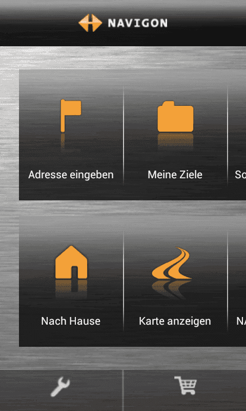

geil diese Xposed Funzt und habe gleich ein Modul gefunden um Apps in den Vollbildschirm zu zwingen
endlich Navigon ohne Statusleiste :thumbsup:

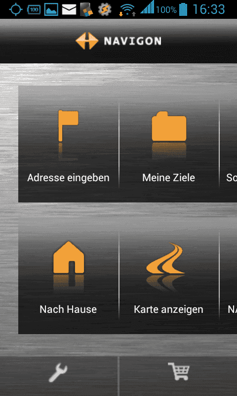

für mich ist viel geiler das man mit der AppSettings Apps in den Vollbildschirm zwingen kann (Siehe Bilder Navigon was normal keine Option hat für Vollbild)
