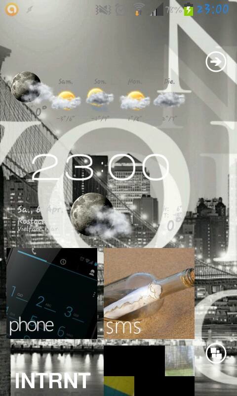

Und hier mal nen screenshot. Nur das CRT Effekt funktioniert nicht. Aber auch das werden wir noch hinbekommen. Wir haben stock ICS gemodded und werden das auch mit JB schaffen. ;)
getapatalked mit meinem GT-I9100G
schön dann geht ja Transparenz beim mir geht die Tweakbox nicht
habe aber Next-Launcher und ein Live-Bild als Hintergrund
habe aber jetzt bei mir in fast alle Apps die Statusleiste komplett weg
