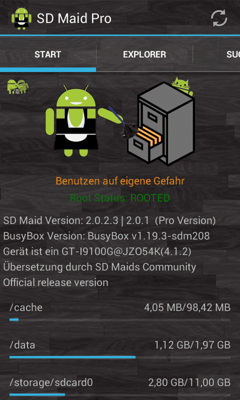

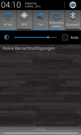

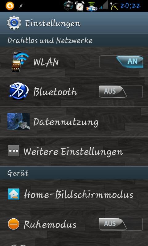

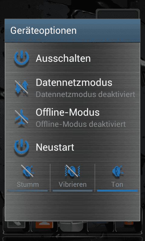

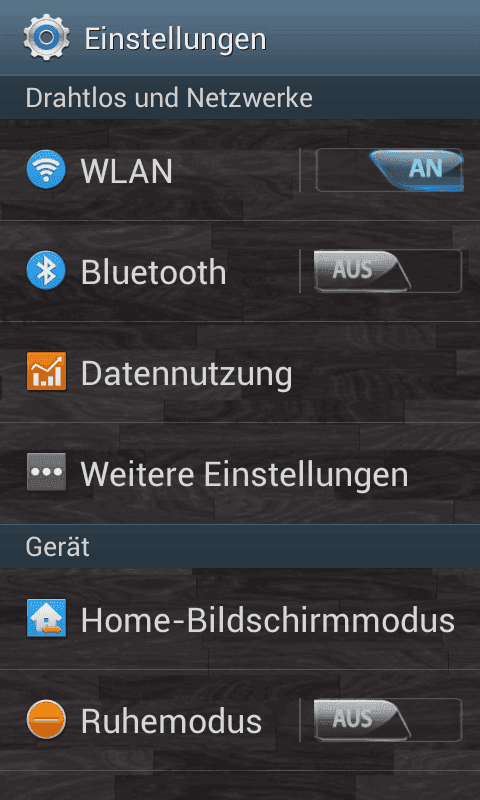

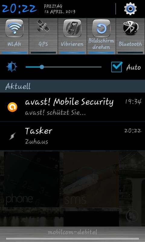

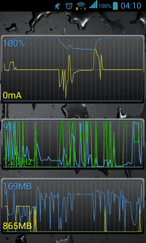

habe weiter gebastelt :)
in den Bilder sieht man so was alles schon geändert ist

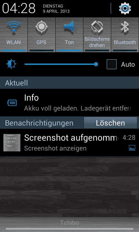

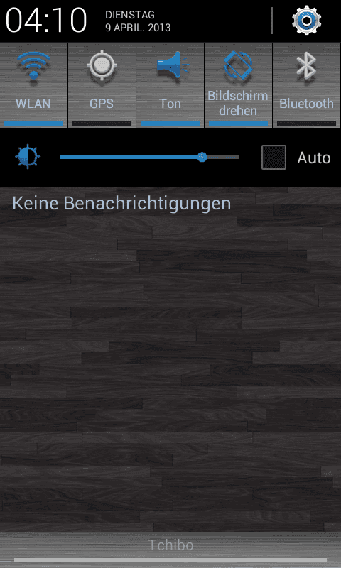

ein Schönheitsfehler die Benachrichtigungen sind nicht transparent :thumbdn:

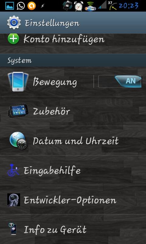

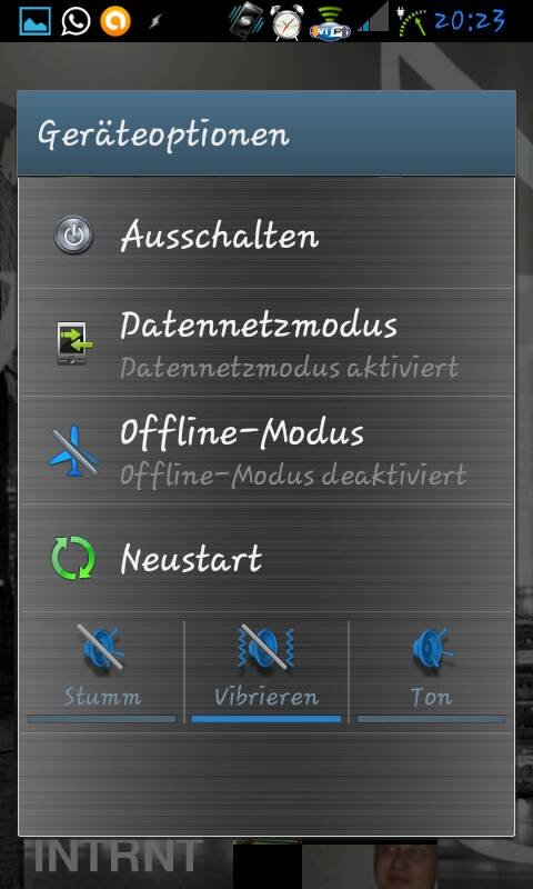

Ja ich versteh es auch nicht. Aber jetzt kann ich meine eigenen Bilder einfügen. Dad ich hab mal deine als basis genommen :D
getapatalked mit meinem GT-I9100G

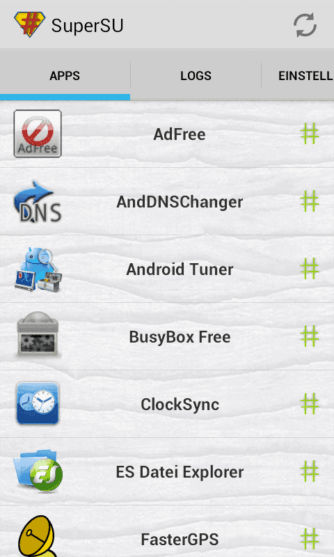

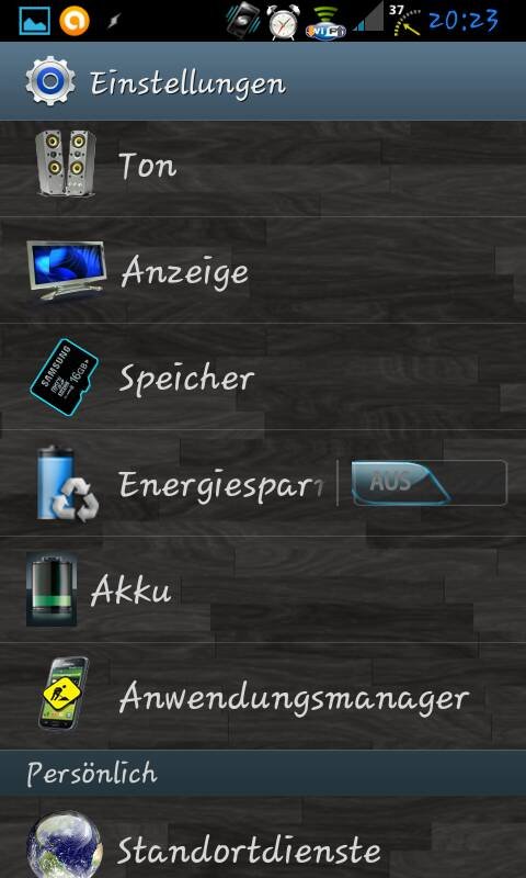

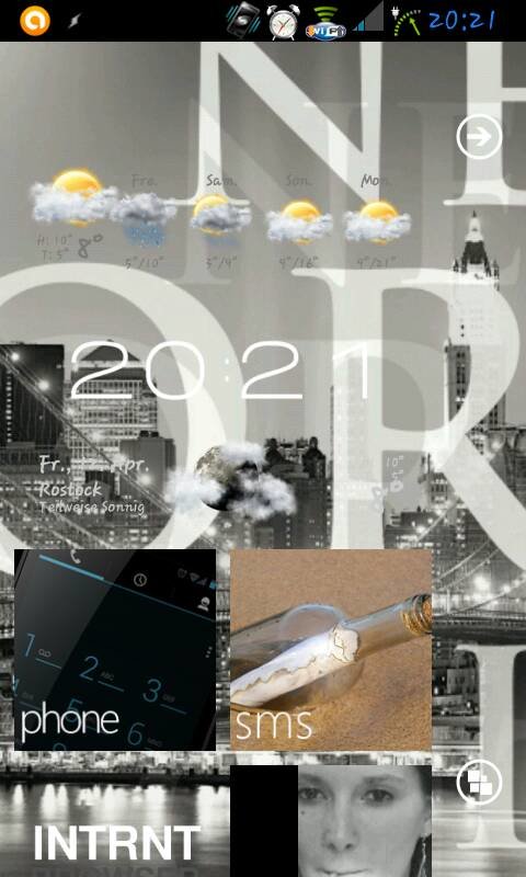

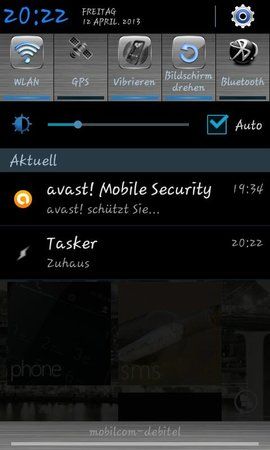

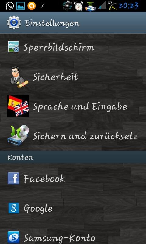

kenne ich doch irgendwie :D
aber schön an die Icons von der Einstellungen will ich auch noch ran
aber ich will da auch mehr ein einheitliches Thema bei dir wirken die etwas wild ausgewählt
Ja hatte ich beim ics drin :D
Ich fand die Bilder ganz passend. Aber so wie jeder mag. Ich werd auch mal schauen ob ich noch andere finde.
