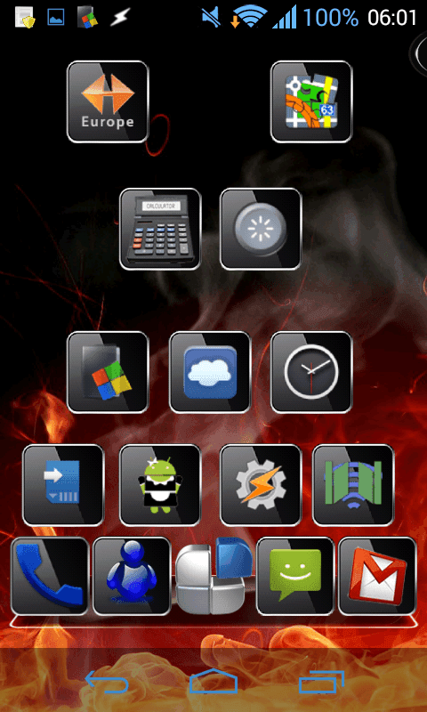

Heyho,
habe gerade ein S2 i9100 Display in ein S2 i9100G eingebaut um dann festzustellen, dass die Kontake für die Touch Keys anders sind bei den Varianten. Somit gehen diese bei dem S2G nicht mehr.
Gibt es eine Möglichkeit diese Tasten (Zurück, Menü und optional auch Home) auf den Touchscreen zu holen wie bei Handys ohne Tasten (Nexus).
vlt. durch custom roms, app,...? :confused2:
Gruß,
FunTec

Wenn du ICS oder höher (und root) hast --> Ja
(Nandroid Backup)
Öffne die /system/build.prop
Schreibe an das Ende der Datei
qemu.hw.mainkeys=0
Beachte, dass am Ende der build.prop eine Leerzeile sein muss.
Reboote
Jetzt sollten dir die Touchkeys angezeigt werden.
Obwohl du dann wahrscheinlich Recent Apps statt Menü kriegst.
Pie geht auch mit Gravitybox
man kann auch die Tasten ausblenden lassen und durch eine Geste wieder einblenden.
