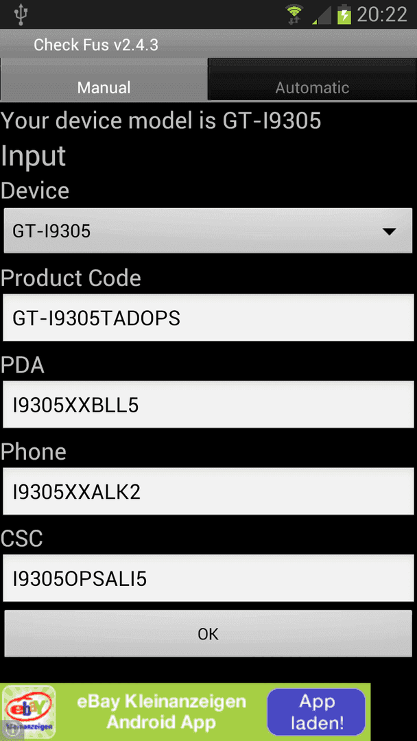

ich habe mir eben mal die CheckFus geladen und geschaut, was bei mir alles steht.
Hier mal der Screenshot:
Was hat das nun genau zu bedeuten? Ich habe, bevor ich das erste Mal geflasht habe, ein EFS-Backup gemacht.
Bekomme ich mit dieser Kombi Probleme?

So, ich bin den oben beschriebenen Weg gegangen:
1. flashen der DBT von Sammobile. Danach den Wipe und siehe da, alles konsistent.
2. flashen der rXTREME 4.1 und siehe da, PC: ADOPS, PDA: BLL5, Phone: ALK2, CSC: ALI5
Mach ich da irgendwas falsch?
Die rXTREME läuft noch immer nicht wie sie soll. Daher werde ich nachher wieder auf DBT flashen und Pandoriam aufspielen.
Aber: Mache ich irgendwas falsch?
Nach dem flashen von der rEXTREME hast du natürlich wieder den australischen PC &, CSC mit OPS! Ne DBT Custom Rom gibt's glaube ich nicht.
