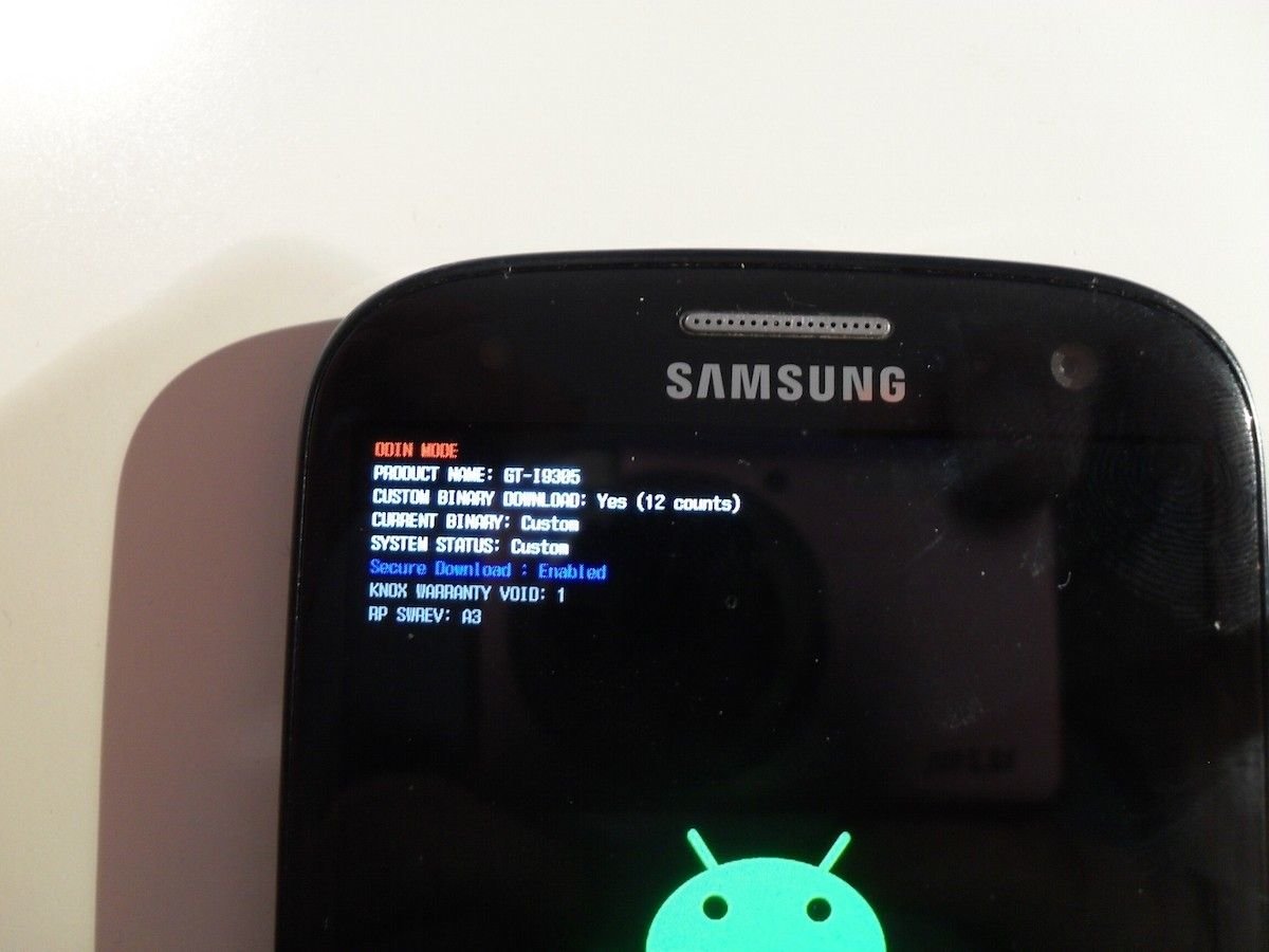

ich verstehe dein Problem nicht ... Bild 1 ist der Download Modus, ist doch alles richtig :)
ja aber ich kann mit den lautstärketasten nicht rauf oder runter gehen.
habe auch deine alpha-17 genommen. aber ich habe sie nochmls runterladen müssen, da deine eine img war und damit kann odin ja nichts anfangen.
Das geht da auch nicht. Das geht nur bei Bild 2. Jetzt bei Bild 1 musst du mit odin flashen. Das wird auch beim zweiten Download eine image sein.

Du hast mit odin noch gar nichts gemacht, der download modus ist in jedem Samsung Handy - um den zu booten braucht man kein odin.
Ich weiß nicht, schreibe ich zu undeutlich? Ich meine es nicht böse, aber irgendwie verstehst du mich nicht lach
Nochmals ganz langsam - im Anhang findest du das von dir gemachte Bild. Das IST der Download Modus - da steht ganz groß downloading. Da kann man nichts mit laut oder leiser bestätigen oder drücken - JETZ musst du die Alpha flashen. Das geht mit odin

das habe ich doch gemacht.
mit odin habe ich da die alpha 17, die du mir zuvor gelinkt hast über AP geflasht.
und doch kommt immer das wie du es auf dem bild siehst.

nach dem flashen einfach dann die recovery booten, geht mit power + home + vol up
genau das habe ich gemacht.
und dann kommt genau wieder das bild 2
genauso bin ich vorgegangen.
aber dann kommt erst wieder das bild 1 und danach das bild 2
ok ich habe die Download twrp-2.8.5.0-i9305.tar nun geflasht mit odin.
bitte boote in die recovery
ok, habe ich
ist genau wieder das selbe bild.
schreibt immer noch odin mode
und wie bootest du in die recovery? mit welcher tastenkombination?
lässt sich aber nichts mit rauf runter machen.
ich boote mit vol - home button und power
dann hast du nicht richtig gelesen
die recovery bootest du mit vol up + home button + power taste
das habe ich versucht. nehme ich vol+ dann bootet er nicht, sonder das galaxy kommt, wird schwarz und das wiedrholt sich immer wieder.
ich habe es nun nochmal versucht und jetzt geht es.
bitte entschuldige. ich weis net was ich da zuvor falsch gemacht habe.
jetzt bin ich in android sytem recovery
