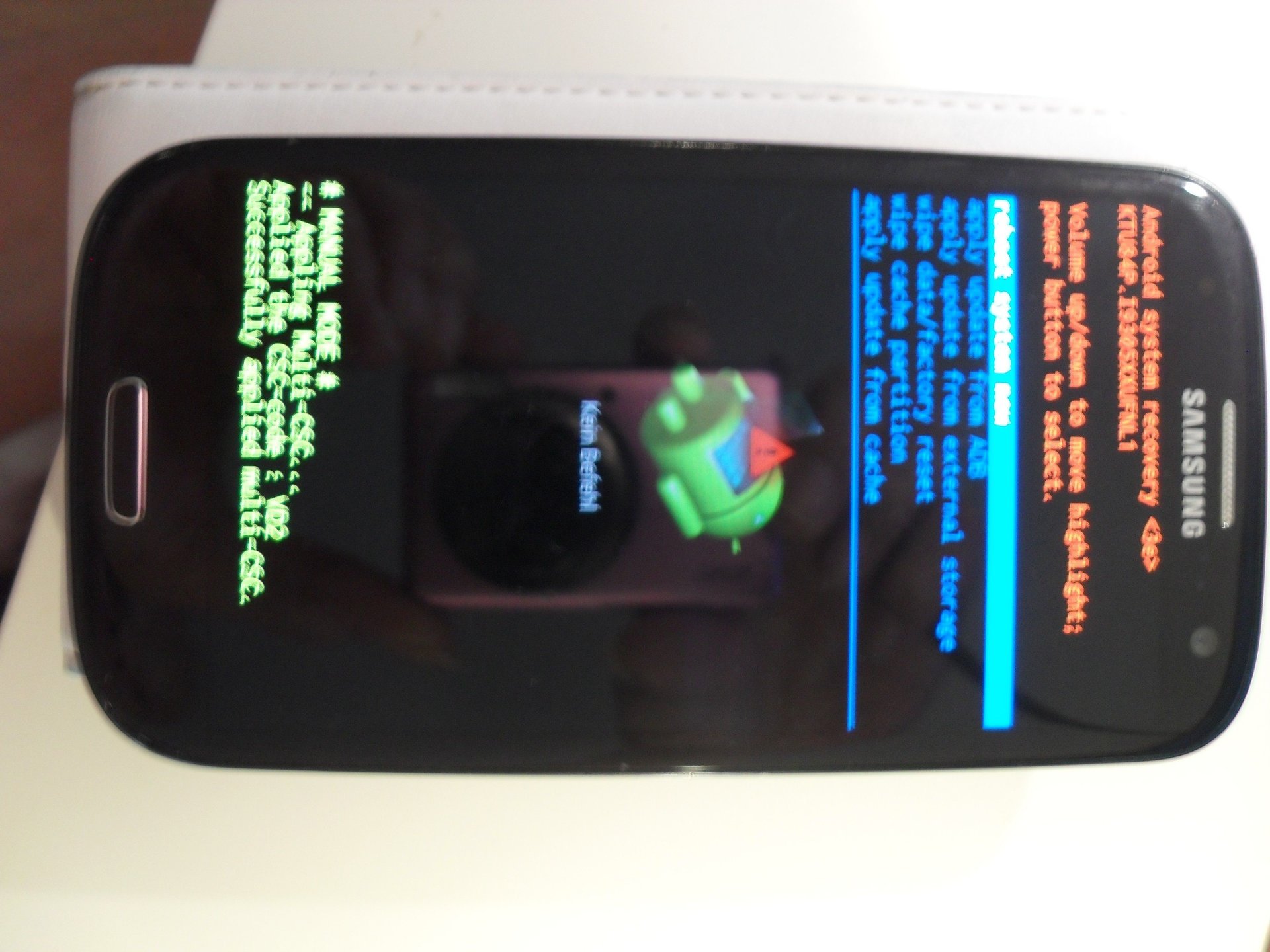

sieht das bei dir nicht so aus?
schade, ich habe gehofft das wir es jetzt noch hin bekommen.
aber dann kann man nichts machen.
nein leider nicht.
trotz dem booten wie du es gesagt hast.
bild kommt.
Dann ging da irgendwas schief. Wird nach dem flashen der custom recovery diese nicht gebootet, überschreibt das System diese wieder mit der standard recovery.
Also bitte nochmals flashen, Telefon ausschalten. Einschalten mit vol up + home + power button. Alle drei tasten so lange gedrückt halten, bis das Samsung Logo ein zweites Mal aufblinkt, dann nur den power button los lassen und die anderen beiden weiterhin gedrückt halten

kommt genau das gleiche wie im letzten bild. geflasht mit 2.8.5.0
habs jetzt auch mit der I9305_CWM_Recovery.tar.md5 versucht.
erscheint wieder nicht deine oberfläche.
