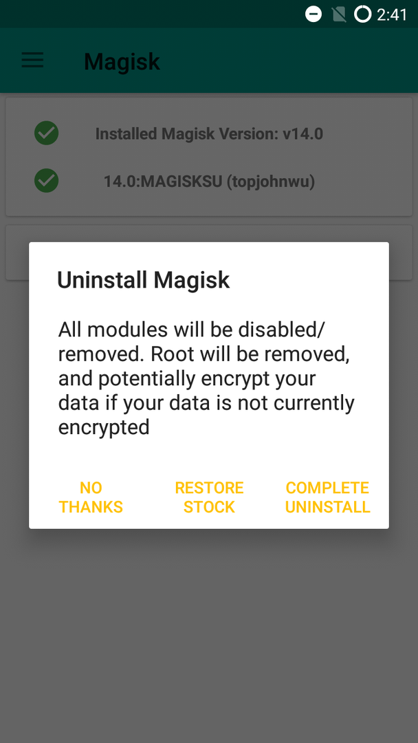

Nichtzu finden. Bemerke es soll off line geschehen
Um das zu de-installieren seht sehr gefahrlich aus, was zu wahlen?

Dann flashst du die Magisk.zip aus deinem Link bzw von hier in TWRP, falls der Manager im OS nicht angezeigt wird, diesen (.apk) dann im System installieren.
Auf Nummer sicher gehst du, wenn du vorher die uninstall.zip flashst (entpsräche vom Ergebnis deinem screenshot)
? uninstall.zip ? Woher kommt das denn? Das screenshot sieht man wenn man Magisk ofnet.
Hatte erst Magisk-v20.3.zip geflashed und dann MagiskManager-v7.5.1.apk installiert. Glaube ware besser andersrum.
Also zum 2ten mal Magisk-v20.3.zip geflashed. Jetzt ist es scheinbar ok.
