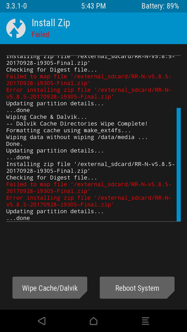

I9305 in 2020?!
  • 61 Antworten
ResurrectionRemix Downloads
RR-N-v5.8.5-20170928-i9305-Final.zip
UND RR-N-v5.8.3-20170608-i9305-Official.zip VERSUCHT.
MIT twrp 3.3.1
auf 2tem bild do not install gewahlt

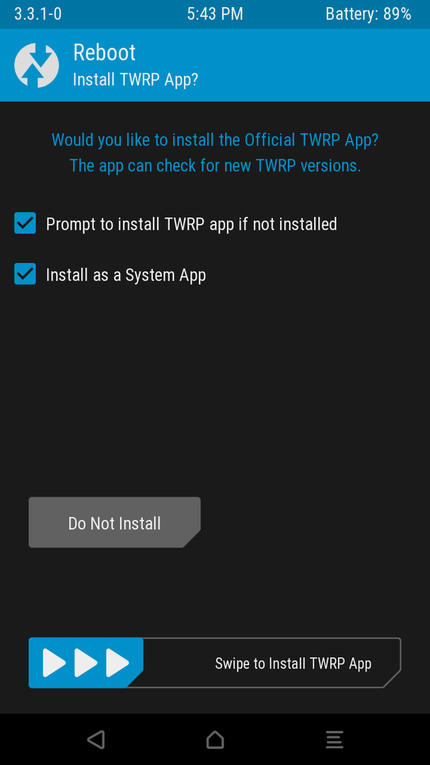

Korrekt, die TWRP-App ist nicht notwendig, also auch den ersten Haken da raus.
Unter Löschen hast du cache, dalvik cache, data gewählt? Nimm Intern noch dazu, Installationsdateien hast du ja extern.

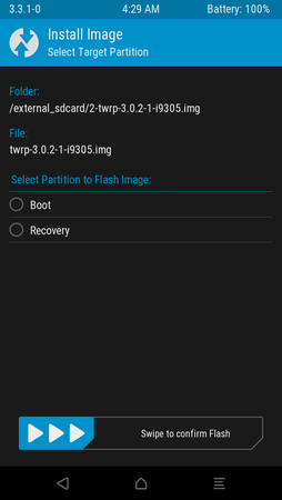

...in TWRP flashen (unten rechts auf der TWRP-Hauptseite "image" installieren wählen). Reboot in TWRP.
bedaure, du meinst wohl oben links: install. Dan muss man noch wahlen: select partition to flash image BOOT oder RECOVERY?
Nein, ich meine den Knopf unten, der zwischen .zip und .img wechseln läßt.
RECOVERY natürlich.
FERTIG! Woher al dieser aufwand? Das war doch alles ganz leicht! Locker! 😎

3.0.2-1 war es! Hab alles dokumentiert, also sollte nachtstes mal leichter sein, zumindest auf diesem modell.

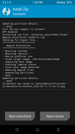

Dann wollte ich Magisk de installieren mit der Magisk-uninstaller-20200110.zip ( ich denke sonst kann man LOS nicht installieren, weil es vorher mit 3.3.1 nicht klappte)
Das funktioniert nicht, sehe bild. Nach dem reboot ist Magisk noch immer da.

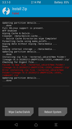

Versucht LOS16 zu flashen mit TWRP-3.3.1-0, cache, dalvik und data UND internal storage gelöscht.
Erfolg: FAILED, sehe bild.
Selber fehl erfolg mit TWRP_2.8.7.0_alpha17_by-SdtBarbarossa_i9305. Screenshot funktioniert nicht mit diese alte TWRP

Die Los-,Twrp- und Magiskversionen haben direkt miteinander nichts zu tun, einzig für die customROM zu ihrem Erscheinen aktuellste Version von TWRP ist (eigentlich) Bedingung bei ROM-Flash. Bleibe bei 3.0.2-1, das scheint die letzte funktionierende, hier
[ROM][UNOFFICIAL][9.0.0] LineageOS 16.0 [BETA][12.02.2020] for i9305 - Post #35
und da
[ROM][7.1.2][i9305 OFFICIAL] Resurrection Remix® N v5.8.5 final - Post #7686
habe ich jetzt noch etwas gefunden, ansonsten mußt du selbst suchen.
Ich habe das Gerät nicht, und stecke da deshalb nicht so tief drin.
Laut Log ist Magisk bei dir jedenfalls deinstalliert, evtl ist der Manager noch da, aber die Rechte sind weg.

Hier laufen zwo Dinge zusammen:
  • TWRP >3.0.2-1 funktioniert wohl nicht (müßte man weiterlesen, aber sie empf Version LOS16)
  • ein kleiner unproblematischer Bug in Magisk, dadurch wird beim .zip-flash der Manager nicht mitinstalliert. Nachinstallieren, fertig
Hallo Nufan, es hat wieder mal geklappt!
Mit TWRP 3.0.2-1 LOS16 geflashed.
Brauchte Magisk nicht vorher zu entfernen. Ging fast von selber...😶
