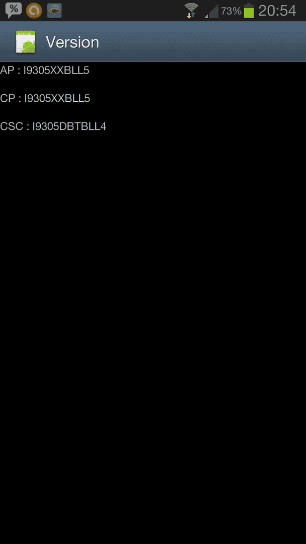

So, ich habe das Update durchgeführt und es hat alles wunderbar geklappt.
Anbei ein Screenshot nach dem Update...Also stimmt auch die CSC (ProductCode) oder?
Soll bzw. muss ich trotzdem einen WIPE durchführen?!

besser ist das. und den productcode kannst du mit der app checkfus auslesen, der wird dir auf dem screenshot nicht angezeigt

Ich sehe gerade: Er zeigt mir bei Kies unter akutelle Firmware-Version folgendes an:
PDA: LL5 / Phone: LL5 / CSC: LL4 (TLA)
TLA steht doch für die schwedische Firmware :( Also ist der Product-Code nach dem Wipe immer noch falsch!?
Habe den Wipe über Recovery gemacht -> Factory Reset und Cache
Beste Grüße,
Pash
Der ProductCode ist falsch.
